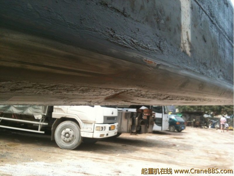

222.jpg 同行的16H..大臂摸黄油的时候发现大臂被坑了..估计是大勾撞的..这个怎么修..

割开补平

只有,校正啦。要么换杆子

    不能割,用千斤顶在里面往外顶就ok:handshake

同意德刚哥说法,尽量不要热处理,
发表于 2012-4-14 15:32 | 显示全部楼层
动了火就没刚性了,赞楼上的意见

反正要换杆,修好也不能用

回复 1# 拜拜就拜拜
    大钩不可能撞成这样的.

:loveliness:不是大钩干的

在大臂上面割个孔,用千斤顶顶出来,也可以在凹陷处焊上高强螺栓拉出来。

    他们说就是大勾撞的..凹的地方就是顶节臂上面2米的地方..
估计是伸长大臂抬臂过猛撞回来的吧..
我的吊车有时候也会撞到大臂..但是一点事也没有..

16H  20H  的大臂又溥又软。我的20H有次慢慢起到80度吊车边的钢筋上楼,撞得也不重,就变了一点型。。。

我们着30吨新车都是割开焊的

    我经常吊钢筋上楼..被撞过很多次..没发现有啥..我开车很温柔..该快的..绝对不比你们慢..

回复 9# 德刚哥
    千斤顶怎么放到里面啊
回复  德刚哥
    千斤顶怎么放到里面啊
吊起未来 发表于 2012-4-14 19:50 [url=http://www.cranebbs.com/bbs/images/common/back.gif]http://www.cranebbs.com/bbs/images/common/back.gif[/url]
    专业修大臂的都有一个瘦小的人能进去的

这个最好是用千斤顶垫木块顶出来,顶多了用榔头敲回去反正校到满意为止,

我看过修大臂二三个了,都是用50吨千斤从里往外顶,16吨吊车人都能进去,

   呵呵,,牛啊,,但是要把后面垫上面积大点的东西 ,不然前面没出来后面顶出来了
