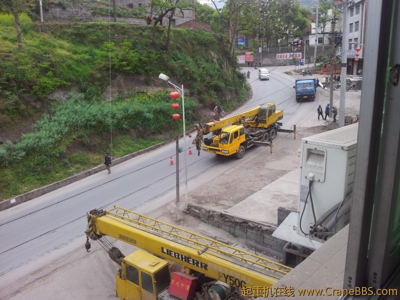

楼主回帖啊,上点高清大图晒晒你的车
发表于 2012-4-22 23:42 | 显示全部楼层
是不是和这个一样的
 楼主| 发表于 2012-4-27 17:56 | 显示全部楼层
不 一样没付钩
