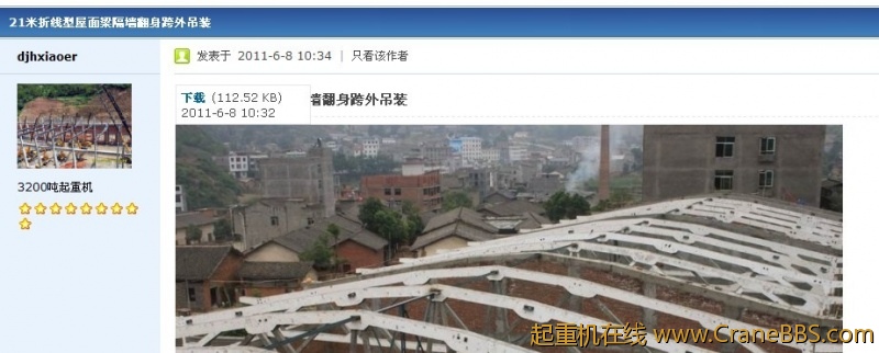

;P 中心距离30米 柱子高10米  24米跨度的水泥三角屋架  自重12吨5   用多大的车能干 (台班费和场地费) 距离那么远就是没地方进去 需要厂房跨外吊装
 楼主| 发表于 2012-4-14 18:08 | 显示全部楼层
回复 1# 毛毛毛毛
    :lol 借用兄弟的几张图啊  类似这样 30跨距是中间有个变电所 空中无障碍

【如果按照毛毛哥描述的半径30米】进口250汽车吊或者以上的都能干,国产车应该徐工300也干了吧
发表于 2012-4-14 18:39 | 显示全部楼层
回复 4# 毛毛毛毛
    200好像好干了65吨配重35.5米手臂30米幅度吊15.3吨我这边的参数表是怎么写的:lol
发表于 2012-4-14 18:42 | 显示全部楼层
回复 4# 毛毛毛毛
    陈家福的160你去问问我看了性能表好像正好24米吊12.5吨出干37.84米38吨配重:lol
发表于 2012-4-14 18:52 | 显示全部楼层
180吨以上..用220安全..

    160的配重有50吨 24米半径 出臂53.6 可以吊13吨  30米半径 出臂53.6 只能吊10吨  160吨不行 超多了 起码200以上的车  钢丝绳必须要长的  所以出臂出的多了

    正解,200就可以做,但是要考虑扛杆,车要稍微高一些

这屋架是混凝土钢筋结构,18米长的屋架是6吨,21米的9吨,24米12吨左右,30米的16吨,基本都是这么重,我以前经常干这重活
