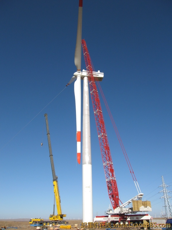

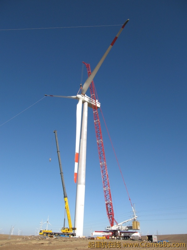

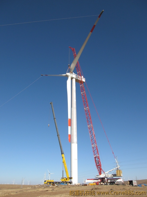

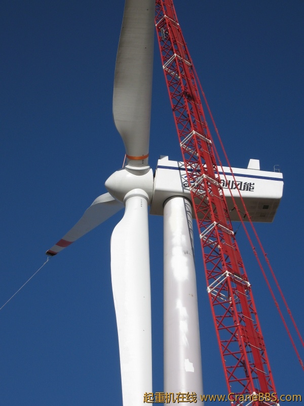

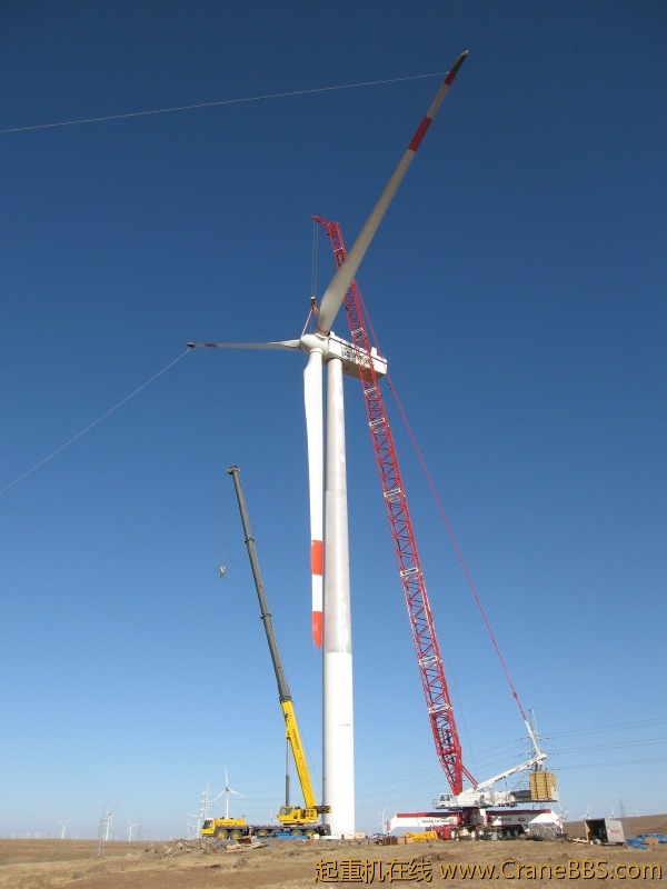

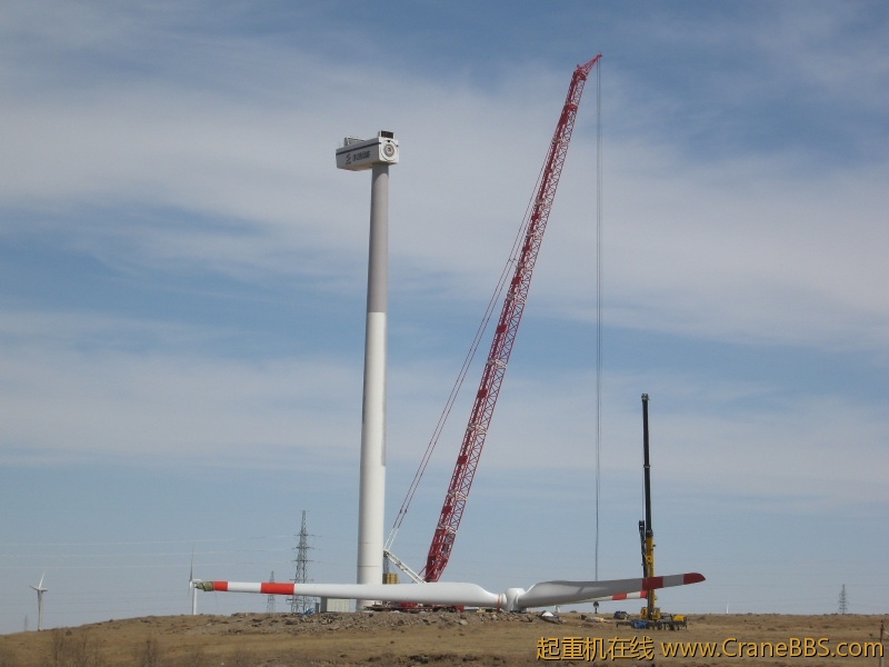

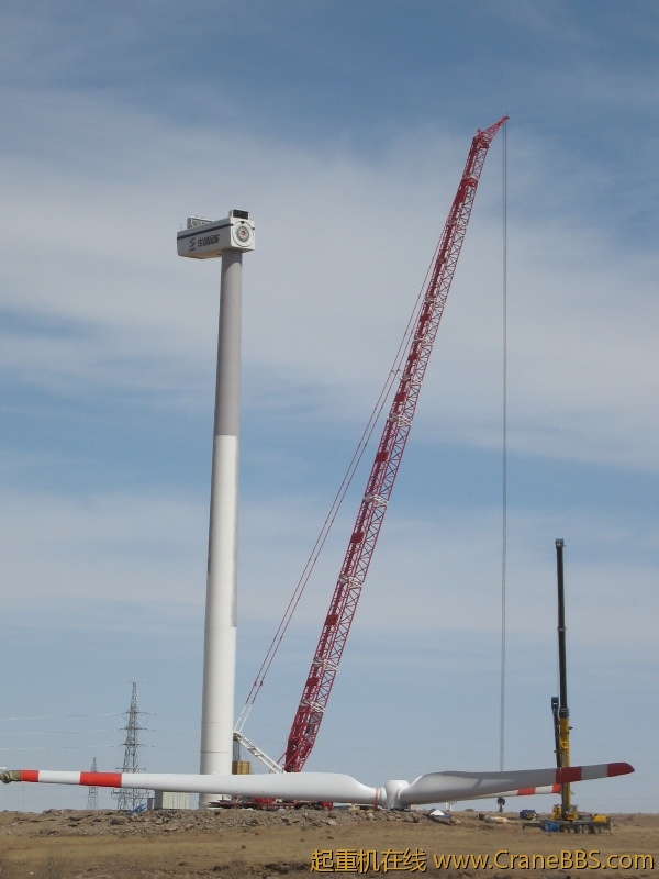

沈阳惠安安装工工程有限公司于2012年4月9日在国家能源大型风电并网系统研发(试验)中心张北试验基地吊装“华创3.6兆瓦低电压穿越试验机组”。该机机舱重量为167吨,龙骨中心高度为86.5米。惠安公司由德国利勃海尔桁架主臂移动式起重机LG1750吊车作为主吊进行吊装。在现场人员的协作指挥下,安全快速地吊装完毕。
IMG_3503.JPG IMG_3502.JPG IMG_3497.JPG IMG_3498.JPG IMG_3501.JPG IMG_3500.JPG IMG_3499.JPG

吊机舱近似满载,吊浆叶变换工况。

貌似缺张  吊机舱的  艳照······167吨····吓到我了!!!!貌似下一部   各起重机制造公司马上就要一句此型号风机研发新型伸缩臂全地面起重机了!!!

果然被我说中了,换了工况安装的风轮,不过还好,有这个工况就是趴下杆接长点,还是主臂工况;能来几张机舱罩安装的图片吗?

那台不是GROVE吧?
