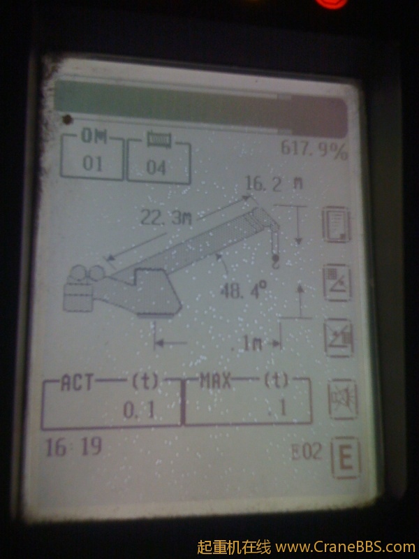

什么都不准了,请大家邦助,谢谢

E02超出工况表了,重新校定长度角度,
发表于 2012-4-18 00:33 | 显示全部楼层
德刚哥,我看明白了,可能是被设置了停止角了,本人不是很精通徐州电脑,解除停止角再看看吧

超载率百分之六百?一是压力传感塞,二是电脑毛病。找个专业的看看吧。光一个塞就5000多。厂家人说的。我车没出保就换过一个。

看看 键盘上的角度上限是不是设置有问题  欢迎咨询吊车电脑问题 QQ:1046715479
