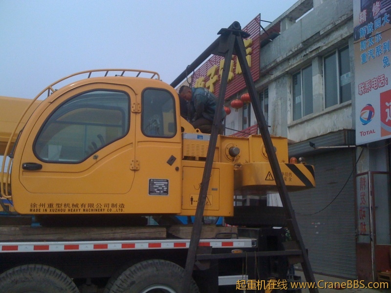

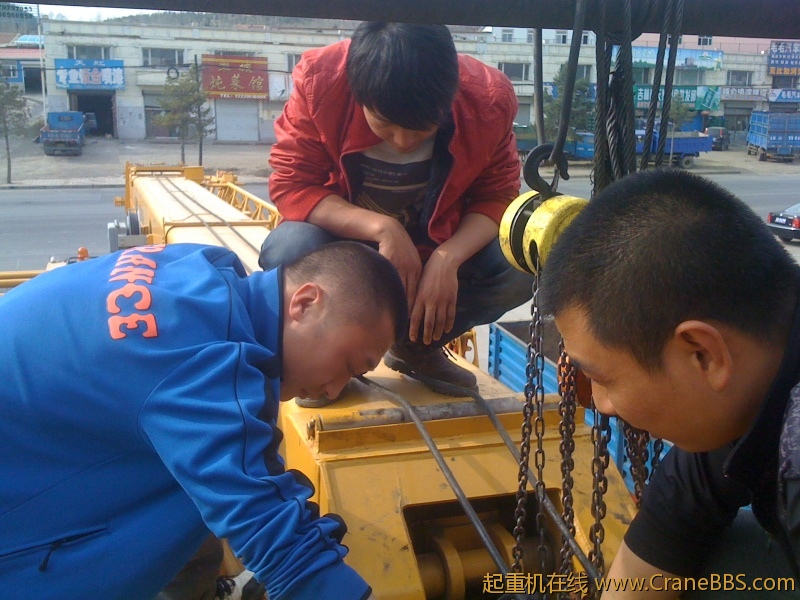

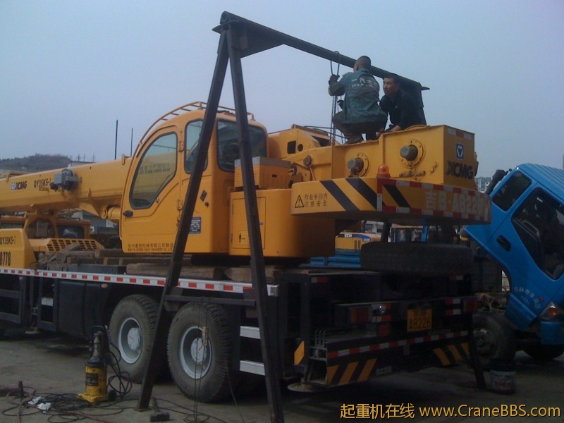

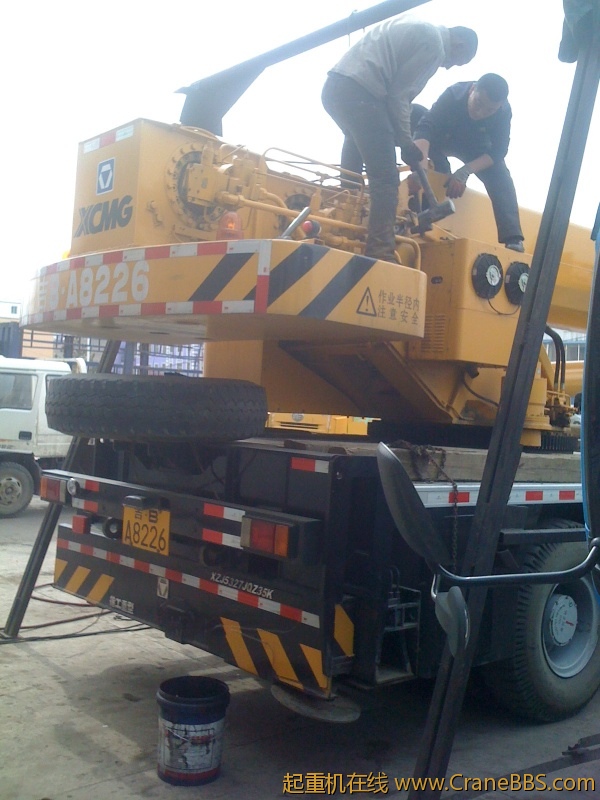

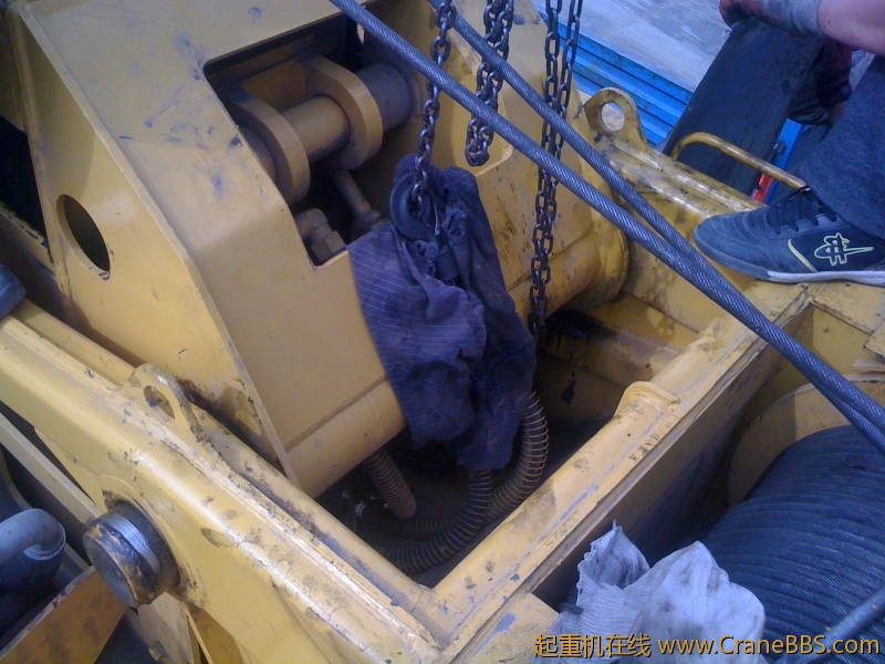

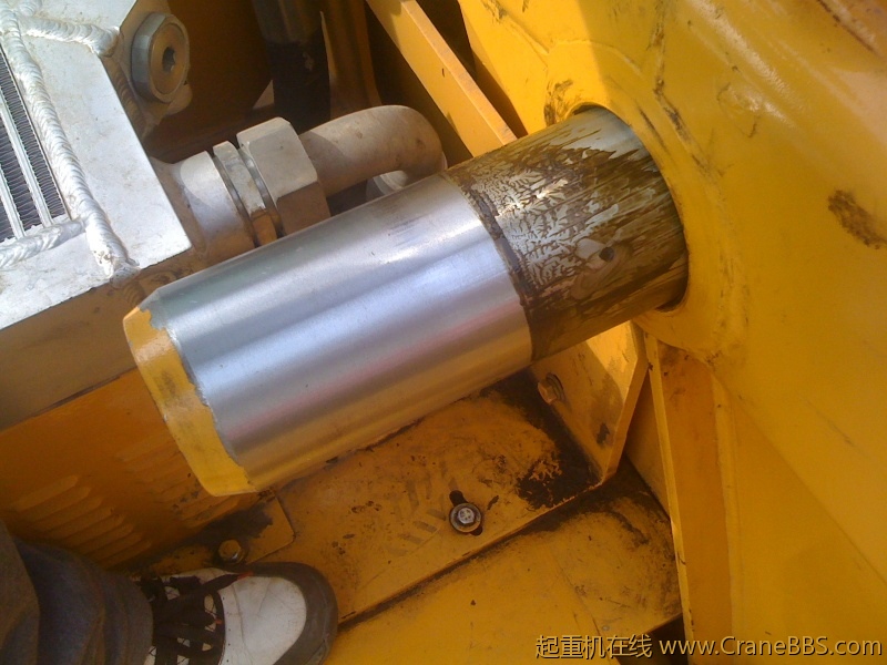

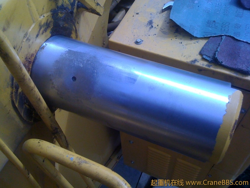

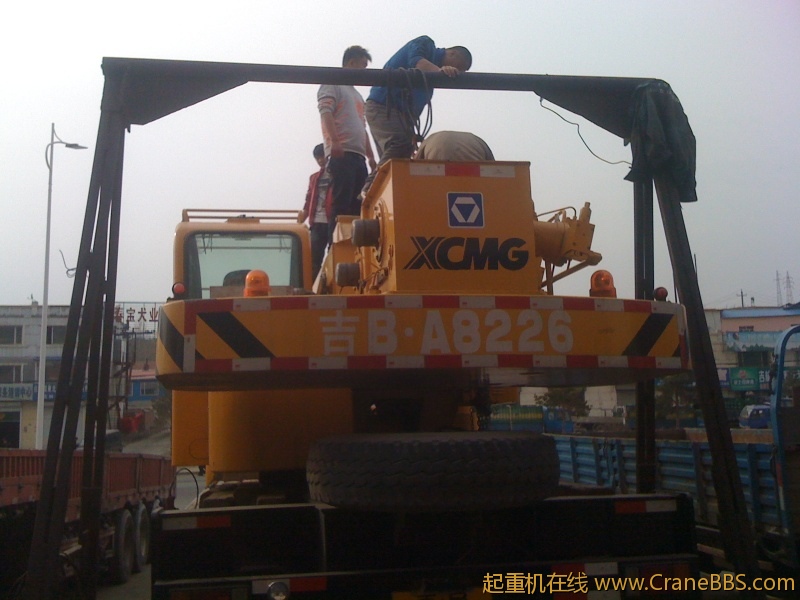

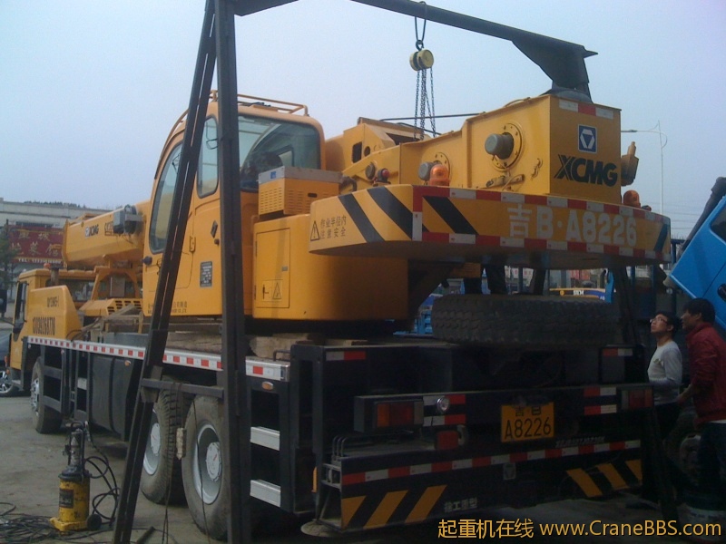

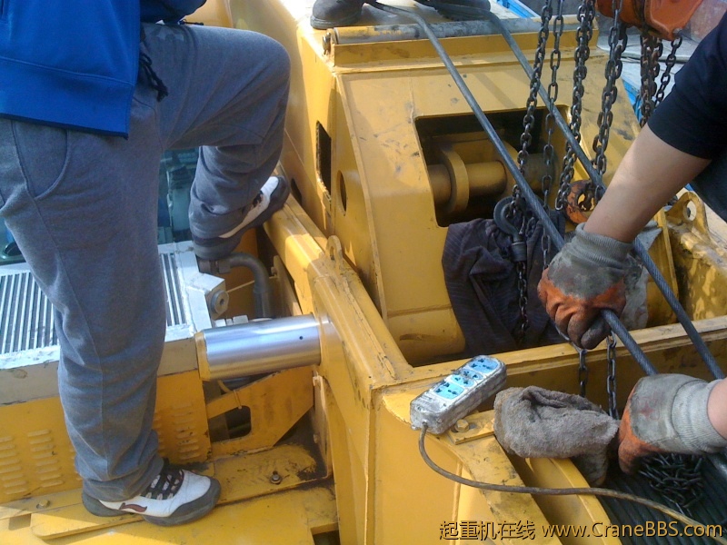

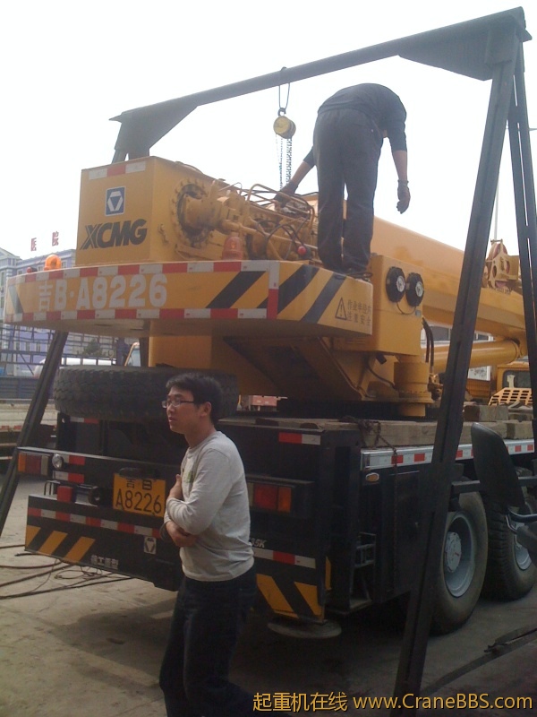

这次修好了,谢谢徐工售后人员,上图

这次没吊车协助了..

 楼主| 发表于 2012-4-21 19:52 | 显示全部楼层
沙发,怎么修了好几次啊
xz500k 发表于 2012-4-21 19:37 [url=http://www.cranebbs.com/bbs/images/common/back.gif]http://www.cranebbs.com/bbs/images/common/back.gif[/url]
    打不进油,想换大轴又取不出来,只能处理一下能打进油就行了

 楼主| 发表于 2012-4-21 22:02 | 显示全部楼层
  只能这样处理了,因丈臂轴两头高,中间低,
打出一头就卡在內套上,不敢在打了,怕把内套卡坏

    出厂以后就打不进油,售后主动给换大臂轴,但两头有高中间低打不出来,只能处理一下就ok了
