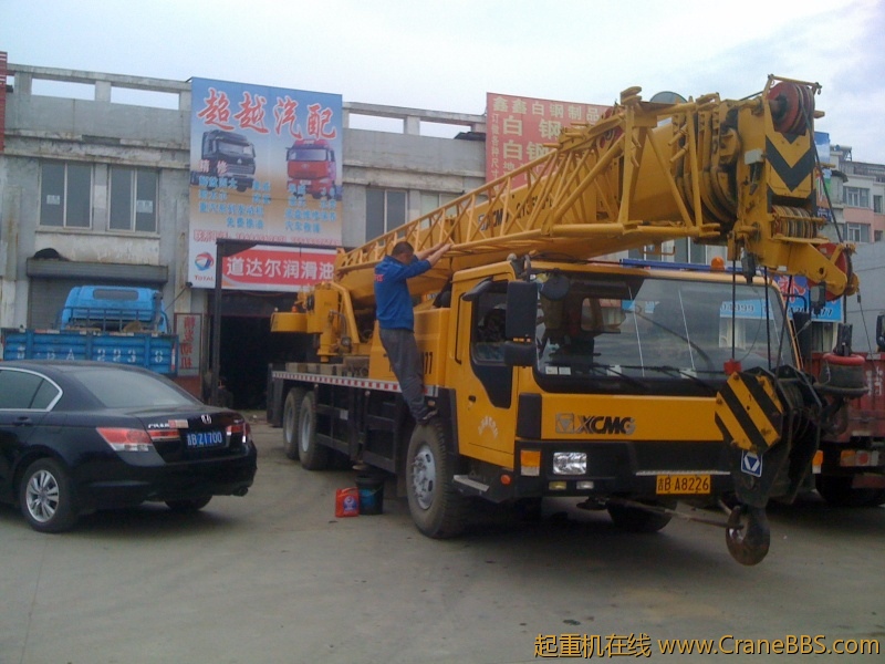

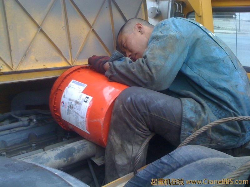

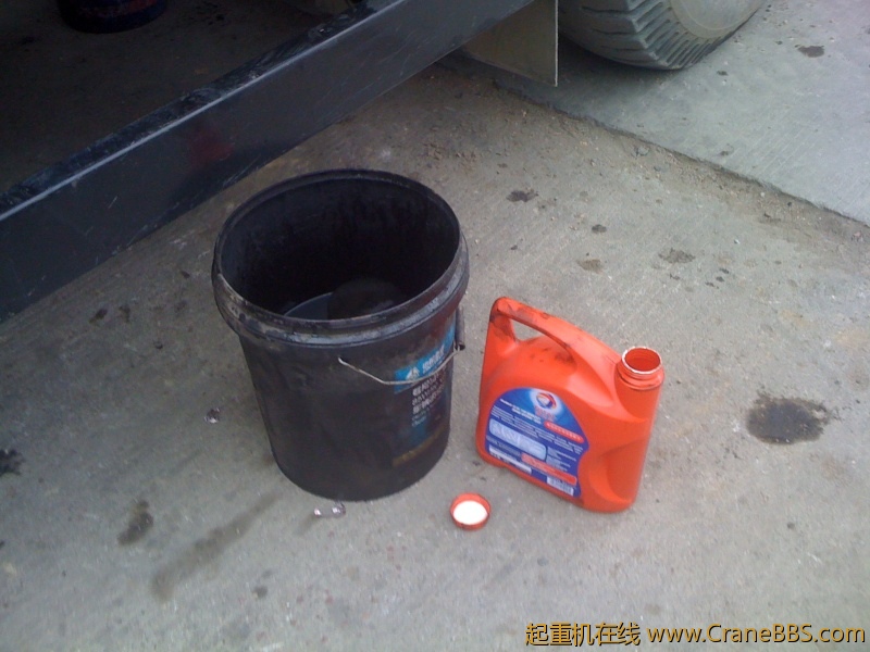

冬天过去了,今天换夏季机油,20w50,上图

 楼主| 发表于 2012-4-21 19:50 | 显示全部楼层
一大一小两桶油530元,滤芯40元

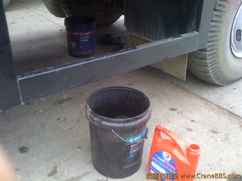

我感觉你用的粘度有点大。东北没有这么热,我们中原大部分是15W40的,老旧车可以用20W50的,机油好坏不在粘度,在级别,我的车用的是CH-4的(390)

现在的气温换20w50,压力会很高吧?

我也刚换,用的才是15W40的,应该是正好。刚哥用的是不是有点粘度大啊。。

什么级别的机油啊
发表于 2012-4-21 22:03 | 显示全部楼层
龙蟠CF-4  15W-40
发表于 2012-4-21 22:08 | 显示全部楼层
 楼主| 发表于 2012-4-21 22:11 | 显示全部楼层
碧水蓝天 发表于 2012-4-21 21:25 [url=http://www.cranebbs.com/bbs/images/common/back.gif]http://www.cranebbs.com/bbs/images/common/back.gif[/url]
    我也是头一次换这个机油,他们说这油适合电喷大车型:handshake
