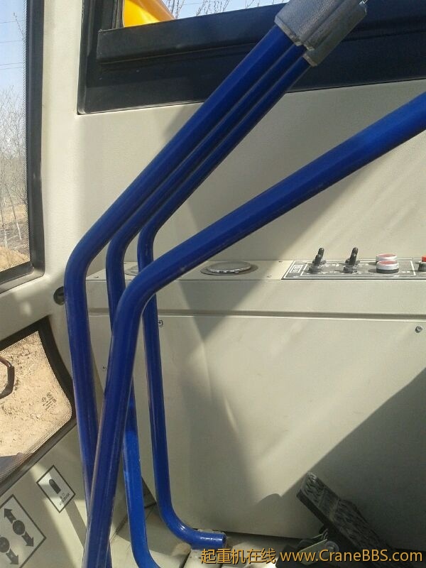

内容请教各位同仁,我的小八在干活时操纵杆归位无力是怎么回事,每次我都用手板回,感觉有杆子有点卡,售后来了用砂纸磨了一下活塞杆,还是不管用,弹簧也是完好的,请知道的SF帮我分析一下,谢谢.

连接操作杆的下面..有一组连体的..类似于上车门的开关扣一样..
拿一瓶可以喷的机油..给喷一下..然后叫上面的人操作一下..就OK了..至于上面说的哪个东西..我
不懂怎么表达..就是刚好在操作杆下面..上车底部就可以看到了..可能是贴得太紧了..或者是生锈了..
生锈用机油可以解决..不能的话就拆开打磨..

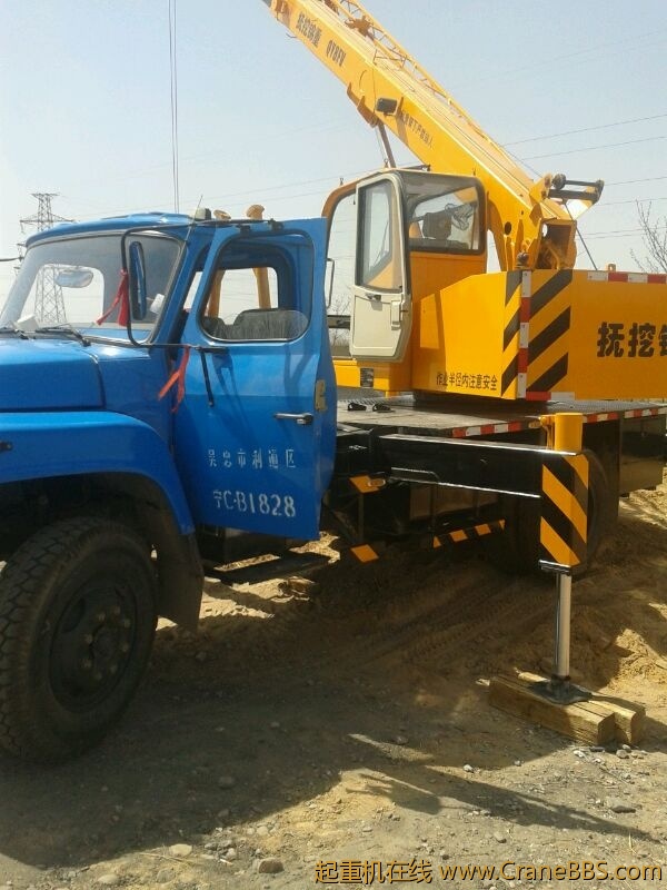

抚挖??来张全图吧···

阀内回位弹簧有问题,  或阀内有异物,单独打开检查,简单。
