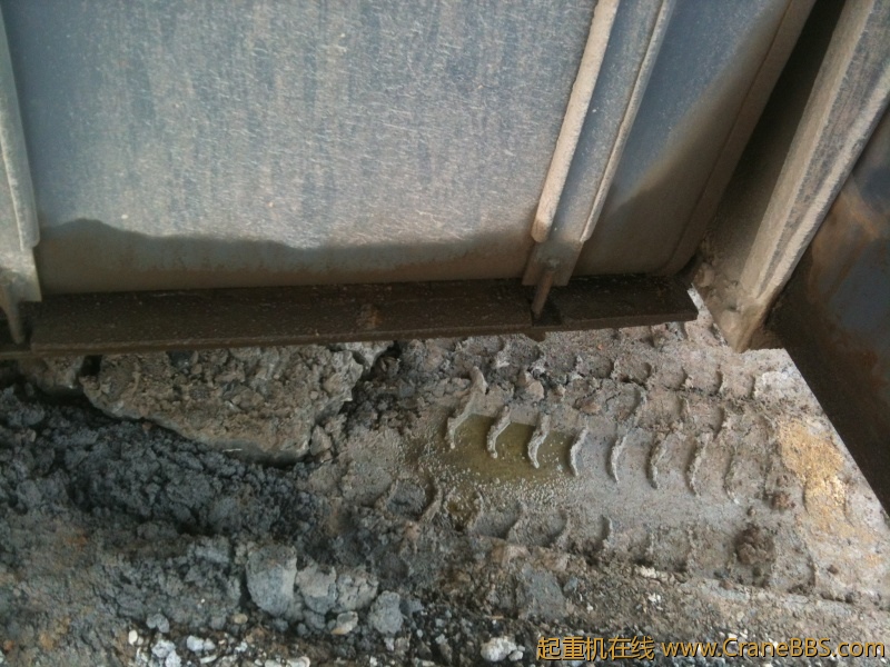

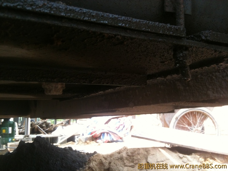

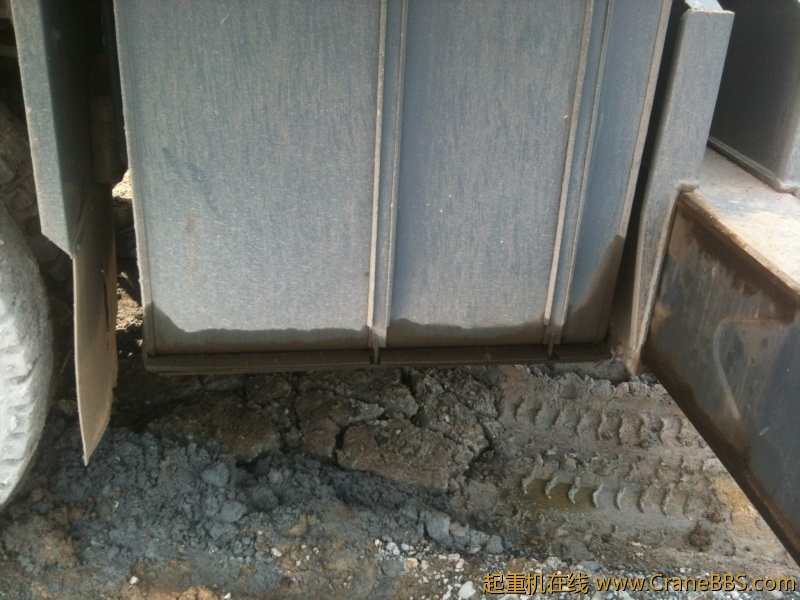

哎..可悲啊..大家有啥方法...
我现在想到的方案是..全伸腿..抬完大臂..
全伸臂..估计还有3分之1的油..再拿个桶来装..
把液压油全部抽出来..然后拆开油箱..用电焊修补..
之前没玩过液压油箱..对这方面不是很了解..
我想问下..这样操作行不行..(主要是没这么多大桶来装液压油).
另外..当把油箱修好后..把之前抽出来的液压油

发表于 2012-4-22 12:47 | 显示全部楼层
可以,没事的,一点气慢慢就随着回油了
发表于 2012-4-22 12:58 | 显示全部楼层
呵呵·你的现在才漏呀·我的也是渗油,1年前已经修好了,我朋友的没有过保,售后来给换了液压油箱。
我就是按照你的方案弄的,不过不用排空气,一定要多找些装油的桶,我把邻居的水桶都借了5个

是不是焊缝那里漏的》???
发表于 2012-4-22 14:25 | 显示全部楼层
用氩弧焊
发表于 2012-4-22 14:38 | 显示全部楼层
上次我在工地找了8个桶淘宝买了个手摇泵。

发表于 2012-4-22 19:33 | 显示全部楼层
发表于 2012-4-22 20:31 | 显示全部楼层
可以直接拿电焊烧,油不拿走
 楼主| 发表于 2012-4-22 20:35 | 显示全部楼层
回复 14# 花小煈
    问题是找不到是哪里漏的油呢..

回复 12# 拜拜就拜拜
    油箱下边的螺丝就是放油的地方,拆下来把油箱下边你认为会漏油的地方擦干净,应该还是能看到会一点点的渗,然后找个专业的或好点的焊工补下就没问题啦·顺利的话小半天就拿下了·

发表于 2012-4-23 20:45 | 显示全部楼层
我的自己焊的  和你的一样 在底边那里漏的,把腿垫木头把车打高点,在油箱下面放油,在把回油管的阀门关掉就OK了 拆下来往油箱里加气就知道哪里漏了。自己用电焊焊。
 楼主| 发表于 2012-4-23 21:37 | 显示全部楼层
回复 20# 安宁起重
    说明白点..听不懂哟..兄弟..
回油哪里有阀可以关..我的是中联16H..好像没这东西的...
另外..如何往油箱里加气...
用普通电焊还是用二弧焊好..目前只有普通电焊..

 楼主| 发表于 2012-7-24 09:49 | 显示全部楼层
回复 22# 1098898
    焊好了.
