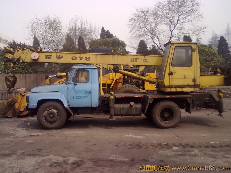

20120409367.jpg 20120409369.jpg 各位SF请帮帮忙本人不胜感激,来连云港我请吃海鲜。我单位有一台泰安QY8汽油老吊车,横向收腿时都放在收位,可有的缩有的反是伸,分配阀和液压油都换了,可还是老样子。请SF们帮帮忙,或找个修理SF看看。:handshake

油缸的密封件坏了,哪个腿往外伸就修哪个油缸
发表于 2012-4-22 14:51 | 显示全部楼层
发表于 2012-4-22 15:54 | 显示全部楼层
是的,水平支腿的油封坏了,哪一个往外出换哪一个
发表于 2012-4-22 17:09 | 显示全部楼层
把水平油缸换了

里面油封坏了
发表于 2012-4-22 19:13 | 显示全部楼层
1、先确定你的油管没接错?
2、检查出现故障的油缸,可能发生窜油了
发表于 2012-4-22 20:52 | 显示全部楼层
小问题,自己都可以修。
发表于 2012-4-23 09:57 | 显示全部楼层
我车跟你一样情况~就两个问题~你刚才你的一个,还有一个就是水平油刚内漏!
但是我的还没有修

内泄

分配阀没有关系的,收腿时出现向外串,就修那个油缸,修了就好了
发表于 2012-6-4 09:56 | 显示全部楼层

楼上说的对,应该只有两个问题,第一,你换了分配阀,先确定管子有没有接错,第二应该是油缸的问题了,里面的油封坏了,窜油了。
