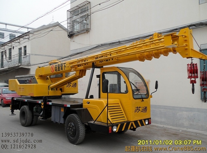

 楼主| 发表于 2012-4-26 08:12 | 显示全部楼层
回复 7# 样和起重 强烈推荐K7!!
不知道用起来怎么样?请用过的朋友指点一二!万分感谢!!
K7
K7

发表于 2012-4-26 08:39 | 显示全部楼层
七节吊臂啊!厉害!怎么做的?吊臂伸缩是用钢丝绳的吗?晕啊!

发表于 2012-4-26 11:46 | 显示全部楼层
最后那节杆只有那一点点{:3_65:}

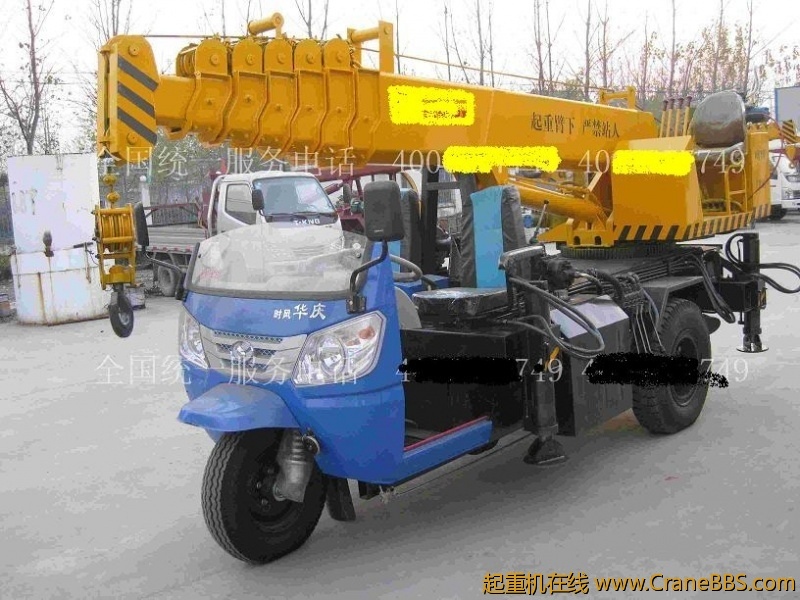

 楼主| 发表于 2012-4-26 20:33 | 显示全部楼层
回复 17# 天涯120606
    有小厂5吨的,自制底盘,前后驾驶室,单钩,单缸28马力发动机,油电两用,报价5万8,不知道用起来怎么样??
 楼主| 发表于 2012-4-26 20:34 | 显示全部楼层
回复 16# 一枝梅
