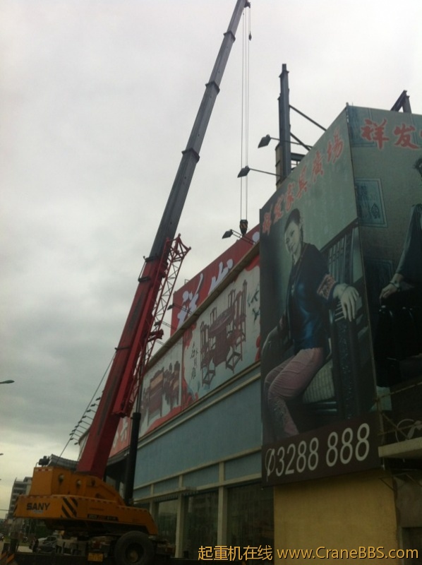

 楼主| 发表于 2012-4-26 10:53 | 显示全部楼层
起吊
刚开始的起吊工作

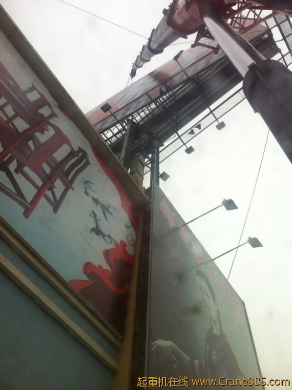

 楼主| 发表于 2012-4-26 10:55 | 显示全部楼层
绑绳索
大家努力中,

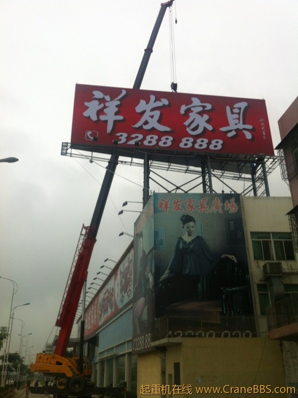

 楼主| 发表于 2012-4-26 10:56 | 显示全部楼层
就位
到安装位置

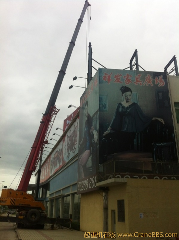

 楼主| 发表于 2012-4-26 10:58 | 显示全部楼层
到位。安装完毕

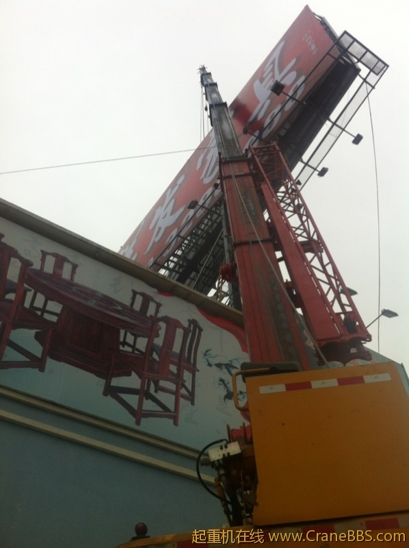

 楼主| 发表于 2012-4-26 11:00 | 显示全部楼层
附带

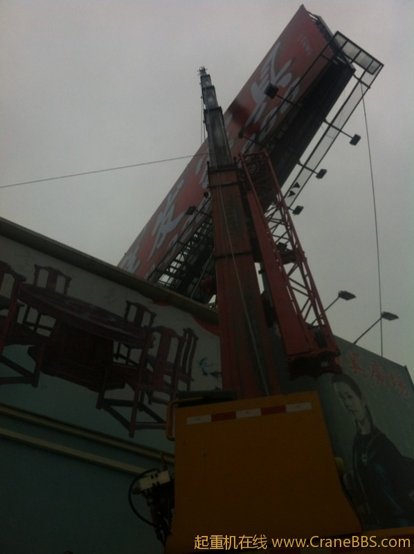

 楼主| 发表于 2012-4-26 11:02 | 显示全部楼层
感觉三一的臂头斜弯太厉害。售后服务的来检查…还是没有处理好。论坛的朋友知道原因的帮忙指导下吧。
发表于 2012-4-26 11:11 | 显示全部楼层
活不错,就是车的杆头不太好
 楼主| 发表于 2012-4-26 11:11 | 显示全部楼层
再来一张
远处效果图

发表于 2012-4-26 12:28 | 显示全部楼层
就是一遍一遍的调滑块了
直到不侧弯为止

发表于 2012-4-26 12:51 | 显示全部楼层
大臂弯和驾驶员的操作习惯有关,说实话我还是第一次见你这车往左弯的,大多都是往右弯的,大臂弯我能把他开到不弯,你这个角度吊东西的时候把前腿稍微高一点就好的多了

回复 17# 天涯120606
   高人都是这么干活的?车故意支不平,能治侧弯?假设物体在车支腿矮的一侧,怎么办?岂不是弯的更厉害??还有车不平   回转马达用不了几天就会“咣当咣当”的!不管你信不信,繁重我信!!不解释,你们懂得!
发表于 2012-4-26 18:52 | 显示全部楼层
不知道和倍率换绳的位置有多大关系
