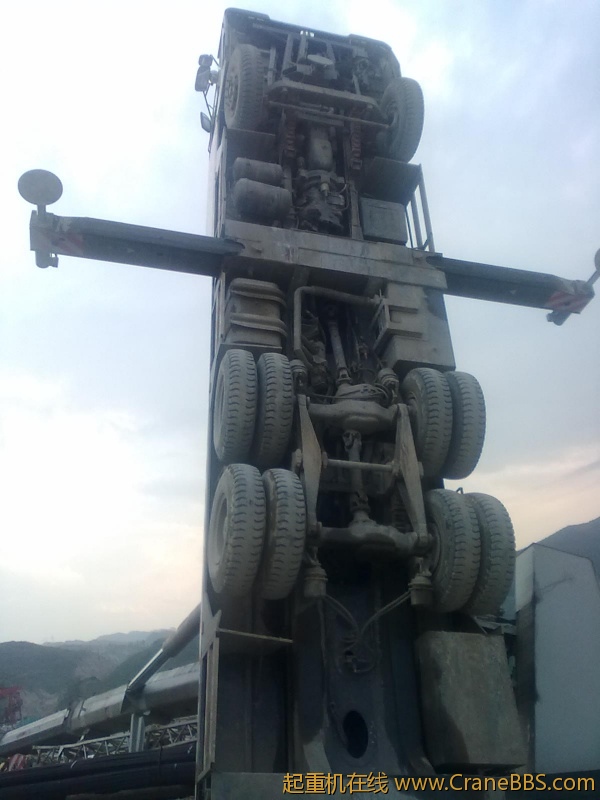

直接上图

吊车位置..和货车位置..刚好是吊车最能超载的位置..
司机发现可以吊起来..没想到回转就翻了..如果适量抬点大臂..再回转..可以减小翻车的可能性..
这种事故是最最最最最常见的了....(以上只是推测)..
 楼主| 发表于 2012-4-30 20:48 | 显示全部楼层
回复 7# 拜拜就拜拜
    相当准确。

技术问题。只要不超过三吨一扎,二十五吨车尾对尾都可以吊起四扎

回复 20# temp0407
    那得多危险 拿4捆 13吨 我也拿过 不过我在仰臂仰到腿子 上面才转的

最重的时候我记得我吊过6捆,2.4吨的   放绳的时候刚好前腿翘了一下,心里瞬间就飘了起来   很吓人的    以后别干着事 ,宁愿多吊几勾 也不要吓人

侧方比后方能超,一般旋转要抬臂
