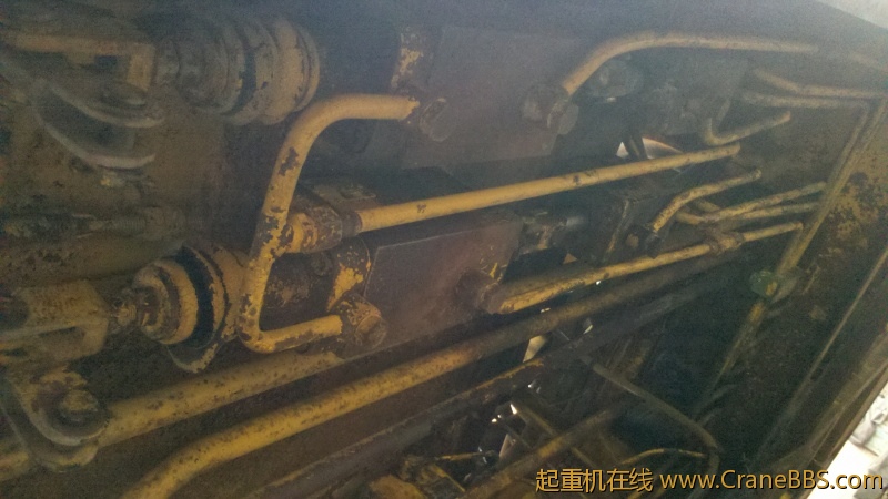

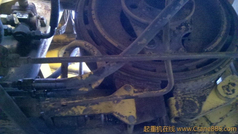

2012-05-03_18-19-33_15.jpg 2012-05-03_18-13-34_445.jpg SF们,我的16D吊车小勾子掉勾子是什么原因呢。转换伐转到大钩子位置时小勾子就像是放快放那么快的往下掉,是什么地方坏了啊:Q 愁死我~!!!

小勾卷扬上下刹车同时紧,紧到小勾吊2T转换不下滑就OK了

那个重力下放。现在木有哪个厂用了。你那个估计是刹车抱不死了。

不吊东西,就小勾子自己的重量往下掉

你先查下刹车嘛

16D 的卷扬  叫做抱闸     有可能是顶抱闸那个小油缸有问题

我的也出过两次此类故障:第一次是16D 的卷扬抱闸油缸支架开裂造成抱闸不住,第二次是卷扬刹车组合助力阀内的小弹簧断裂造成刹车不住。希望对你有帮助。

我的16D也这样子,主要还是刹车的问题,先把上下刹车弹簧调紧。检查顶抱闸的小油缸伸缩位置。尽量不使用空钩
