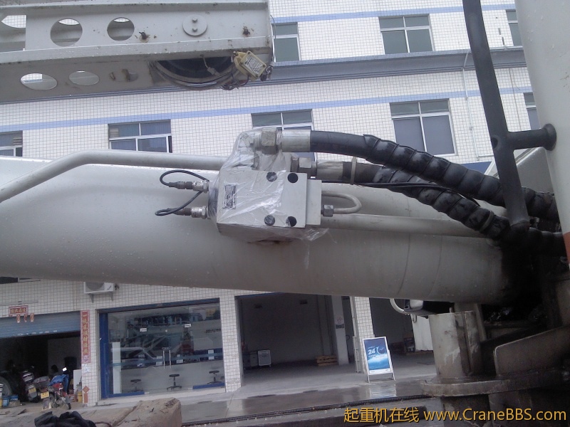

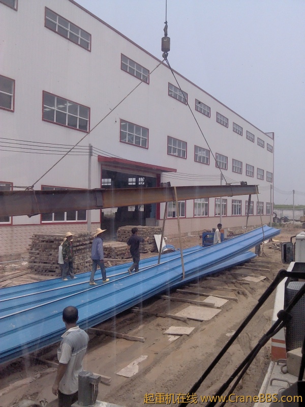

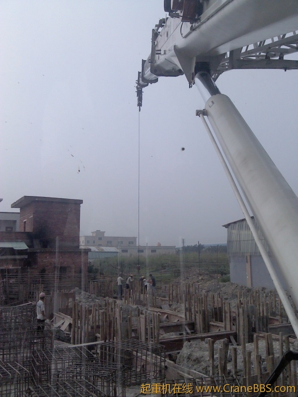

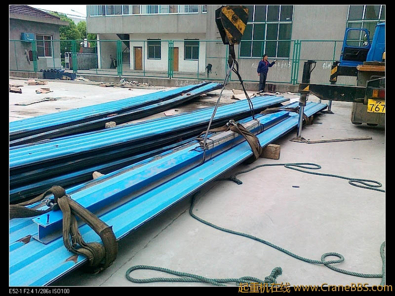

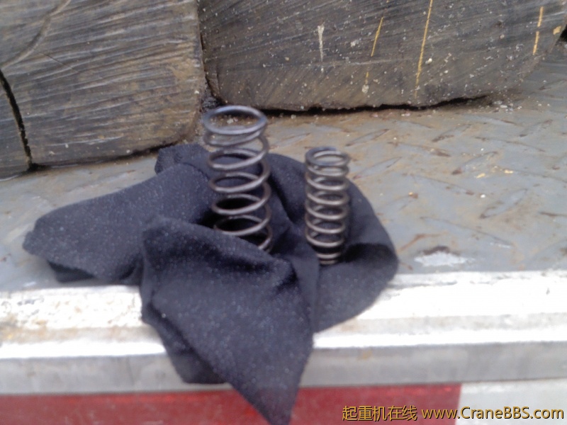

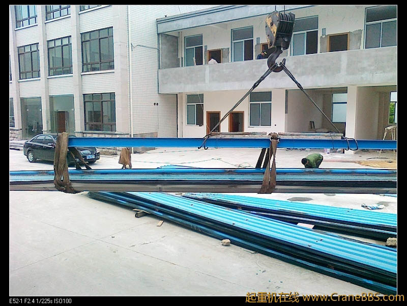

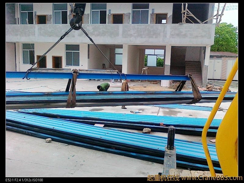

起大臂停下它就下沉,再趴下就听到平衡阀响一下它就不下沉了~是什么原因?会不会是弹簧有问题? IMG_20120505_104343.jpg IMG_20120505_104334.jpg 这是弹簧 IMG_20120504_112837.jpg 工作图 IMG_20120504_085700.jpg 趴了27M
 楼主| 发表于 2012-5-5 10:57 | 显示全部楼层
有没有SF有这两个弹簧的尺寸????谢谢
发表于 2012-5-5 11:59 | 显示全部楼层
27m吊多少??
发表于 2012-5-5 12:12 | 显示全部楼层
看楼下
 楼主| 发表于 2012-5-5 12:34 | 显示全部楼层
小了钢筋笼和大钩差不多重

回复 1# tomyoung0
    我这12米的彩板哈哈{:3_60:}

发表于 2012-5-5 15:45 | 显示全部楼层
还是山寨小8厉害,臂长,还带幅钩。

路过,在平衡阀有弹簧的那段加个垫子  比如加2元钱硬币 垫着

还是山寨小8厉害,臂长,还带幅钩。
李金文 发表于 2012-5-5 15:45 [url=http://www.cranebbs.com/bbs/images/common/back.gif]http://www.cranebbs.com/bbs/images/common/back.gif[/url]
    毛毛毛的小8是山寨?那什么车是正厂?
发表于 2012-5-6 02:42 | 显示全部楼层
回复 24# axizhiguo
    误会我的意思了。我是就吊彩瓦之事;你哪8吨吊的臂杆长度不如山寨小8的长,而且你哪8吨还没小钩,大钩还要改倍率。我认为用那3、4吨汽车底盘改装的汽车吊就是山寨的。但有些山寨小吊也有它的优点。

平衡阀发卡,清洗一下
发表于 2012-5-6 09:25 | 显示全部楼层
平衡阀发卡,清洗一下
平衡阀发卡,清洗一下
 楼主| 发表于 2012-5-6 12:02 | 显示全部楼层
已经换了~~我清洗过不行也加过垫子也不行~最后换了个1400大元~伤呀
发表于 2012-5-6 14:12 | 显示全部楼层
彩钢瓦太长了  还是用平衡木 好一些

发表于 2012-5-16 13:54 | 显示全部楼层
平衡阀已经被你拆下修了,没有修好吧。是不是平衡阀的阀芯发卡?
发表于 2012-5-16 20:44 | 显示全部楼层
 楼主| 发表于 2012-5-17 19:06 | 显示全部楼层
回复 37# 南京吊车
  对呀就是发卡~
