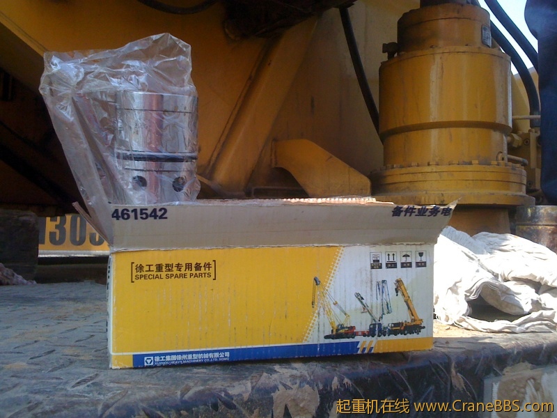

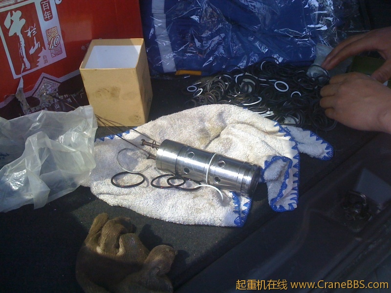

发表于 2012-5-8 11:35 | 显示全部楼层
换二节臂伸缩阀
发表于 2012-5-8 11:37 | 显示全部楼层
换一下试一试

 楼主| 发表于 2012-5-8 20:53 | 显示全部楼层
谢谢各位大哥 伐也换了,开始的时候伐少装了个胶圈,后来又给换了个伐心也没有解决就是德刚大哥图片上的那个东东, 车还没有挂牌那,各位哥哥给出个主意,怎么解决?能给换车吗?或者是能给什么优惠?
