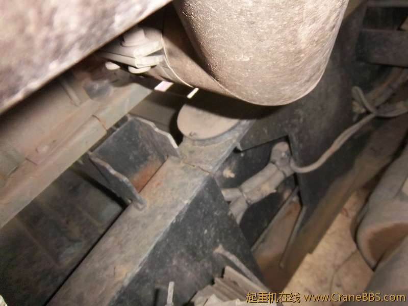

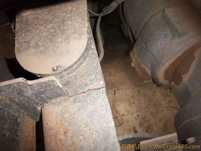

   我们要求要退车!这种破车,不敢开了,不敢要了。车刚回来不到一个月就发现很多问题,他们三一就是一直拖起,我是再也不相信三一了!
 楼主| 发表于 2012-5-8 16:36 | 显示全部楼层
回复 3# 李旭东1
    两边都是同一个位置
 楼主| 发表于 2012-5-8 16:37 | 显示全部楼层
回复 4# 李旭东1
    刚好是波相的位置

这是设计上的缺陷,这里是刚柔相接的地方,不裂开那才叫意外!祝你好运!

设计缺陷。最薄弱的地方还一大窟窿。徐工25a也有此毛病。我个人焊好又打了加强条。不过你是新车,必须让厂家给个说法。

在车头的位置?
发表于 2012-5-8 20:44 | 显示全部楼层
第一张图是在车头那边?第二张图是在波箱后面点?
