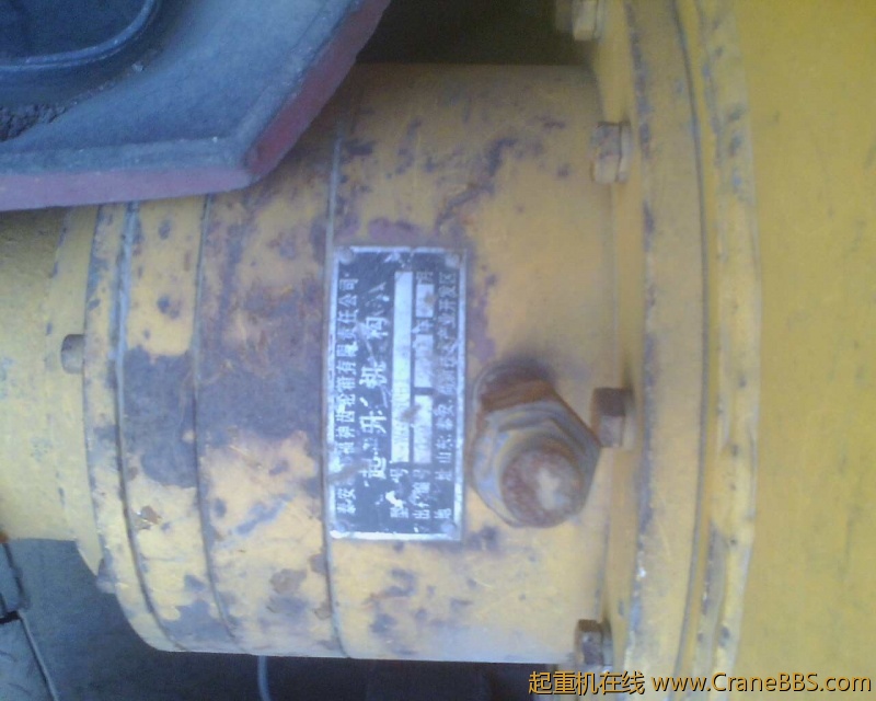

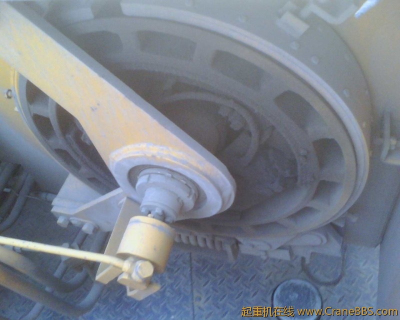

卷扬机好像缺油了, 有生锈的(次次)声音  摸点黄油可以么?
IMG0285A.jpg 请问这个加齿轮油在那 加?
卷扬我们是一次也没有拆过!

帮钢丝绳放完,看卷筒上面有口吗

大臂伸完,钢绳放完,卷扬机上有一个面有个口   ,先放,后加

这种卷扬机加油是加在固定卷扬马达的那个减速箱里
