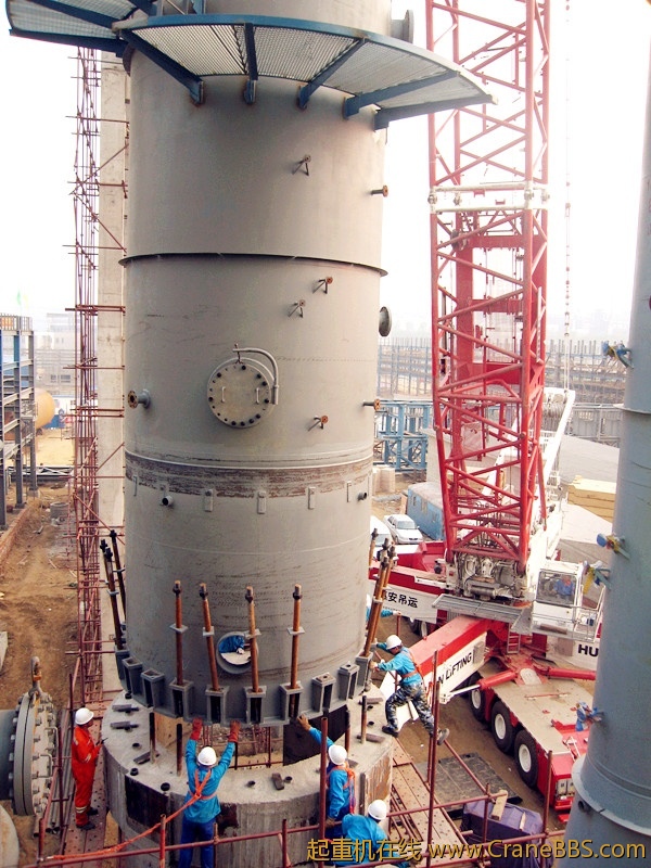

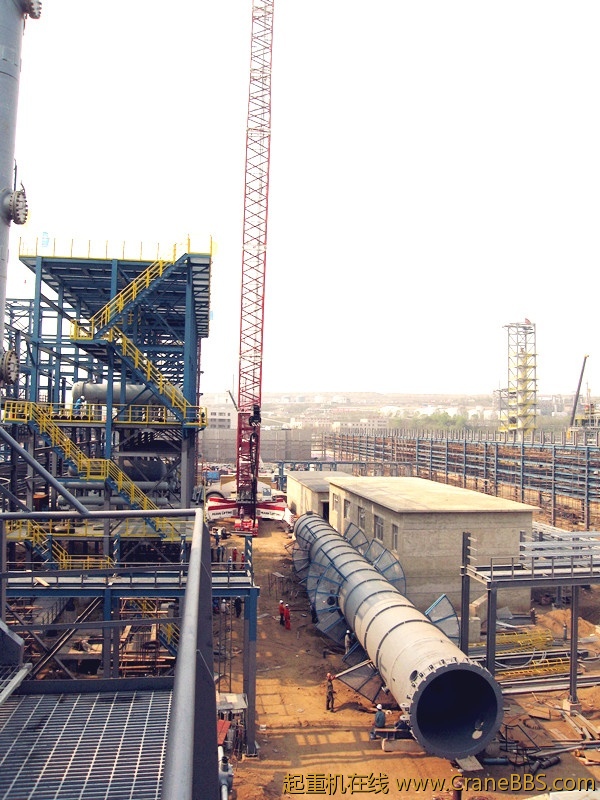

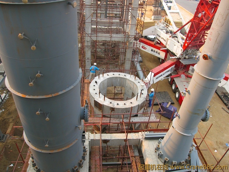

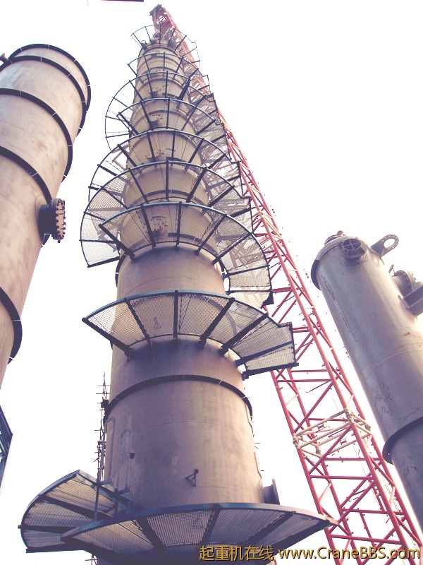

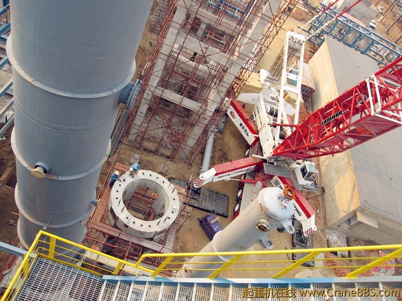

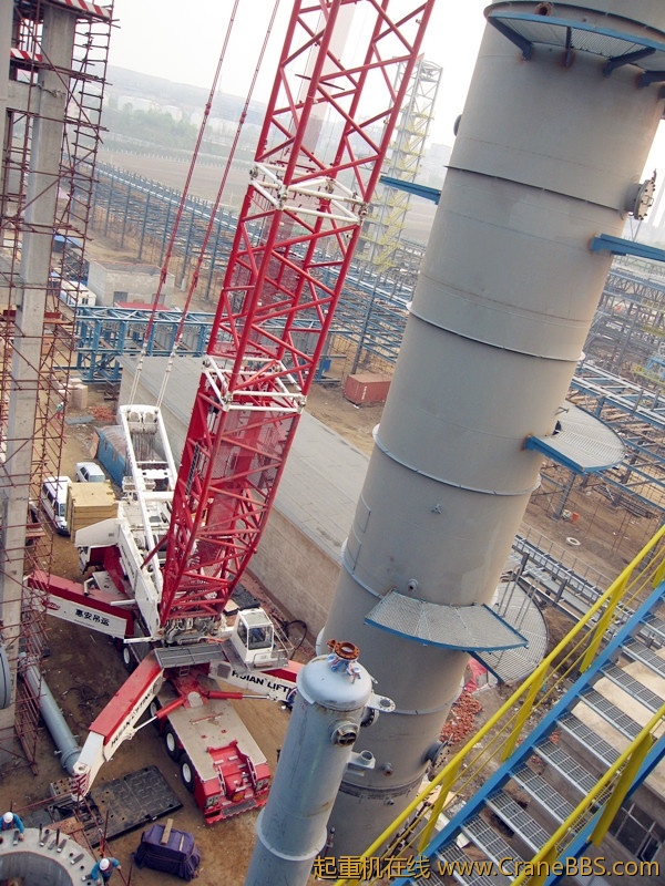

抚顺燃油化工厂新建工程为省级重点工程,起新建的四个反应塔分别为丙烯塔:64米高 180吨;丙烯塔:64.5米高 210吨;催化分馏塔 60米 130吨;脱异丁烷塔 69米高 140吨。5月9日吊装完毕。 IMG_3660_副本.jpg IMG_3638_副本.jpg IMG_3664_副本.jpg IMG_3595_副本.jpg IMG_3623_副本.jpg IMG_3575_副本.jpg IMG_3571_副本.jpg IMG_3562_副本.jpg IMG_3555_副本.jpg IMG_3552_副本.jpg

这车吊臂怎么看着有点歪,或者说是不直..是组装的原因吗?
发表于 2012-5-9 15:13 | 显示全部楼层
图片歪了而已
hongge520 发表于 2012-5-9 14:52 [url=http://www.cranebbs.com/bbs/images/common/back.gif]http://www.cranebbs.com/bbs/images/common/back.gif[/url]
    臂架组合中间有变径节:lol

支腿还没全出
发表于 2012-5-9 18:42 | 显示全部楼层
    这个工况好像半腿还能起重量大一些

大车吊这么重的不出完腿也行地呀
发表于 2012-5-10 15:02 | 显示全部楼层
吊装场地很紧张,合理布置够用就好

谁说一定要全出腿的,出一半也是一种工况啊,何况从这个工况看,连超起桅杆都没上,明显不需要么。
