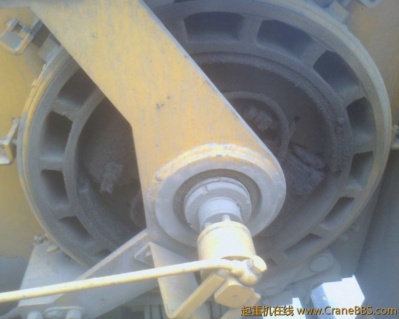

今天我的小8,吊个4吨的东西竟然起不动绳!怪怪~
东西就快要吊起来了,就不起了!
很是郁闷,只能台干才能起来, 这个问题可是第一次见, 虽然我们把小8的绳调到了2路,但前几天,吊6到7吨的砖机也能吊的动!
自己感觉是不是吊车用力,用的累着了,
需要调压力了? 又怕调的压力大了,别的管子也受不了! 20.jpg 调着?
IMG0291A.jpg 还是里面?
请教了!SF们

车有劲吗?离合器片是否需要更换?我16D以前遇到过吊不动重东西的情况,原来是离合器片磨薄了,不过原因有很多种,并不是只有离合器片的问题

看压力表了没有,压力是多少,看完压力再来。

估计是压力小了!

阀  卡着了原来手机还有这功能,太危险了

离合器片是否打滑?

自己好好查查操作保养手册,查查你的卷扬机单绳拉力到底是多大的?长期疲劳工作会埋下隐患的,马达减速机都会有不同程度的损伤
