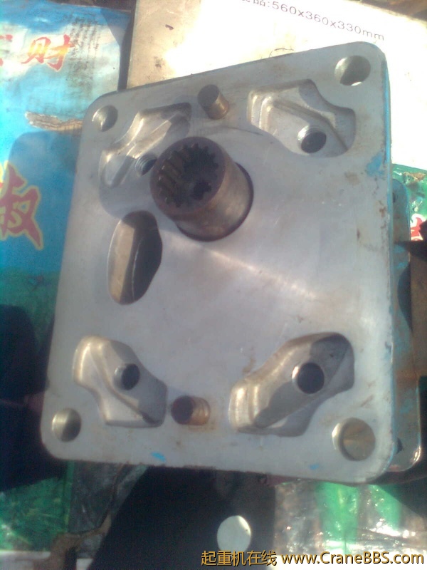

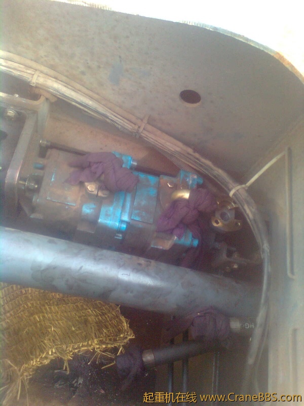

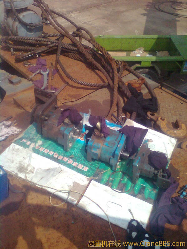

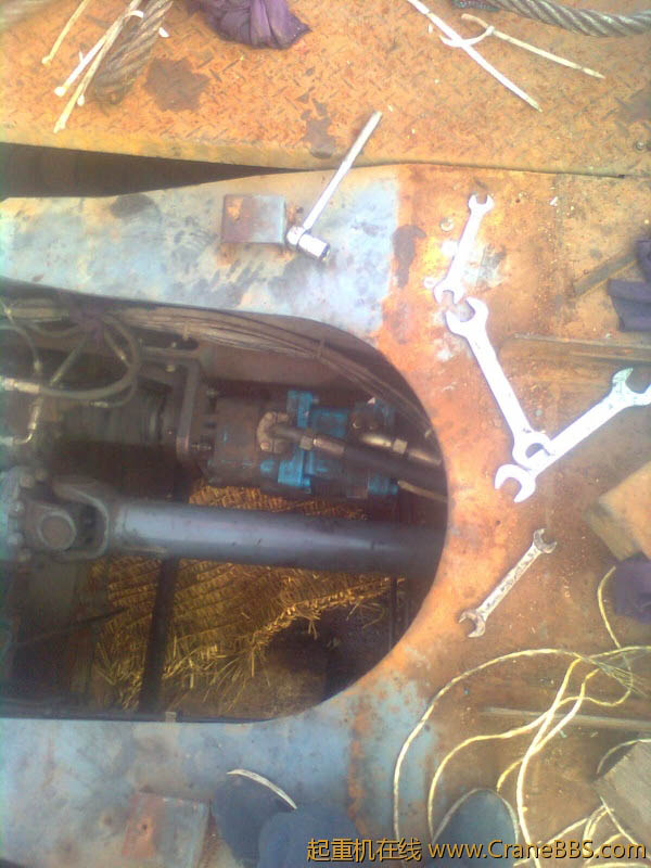

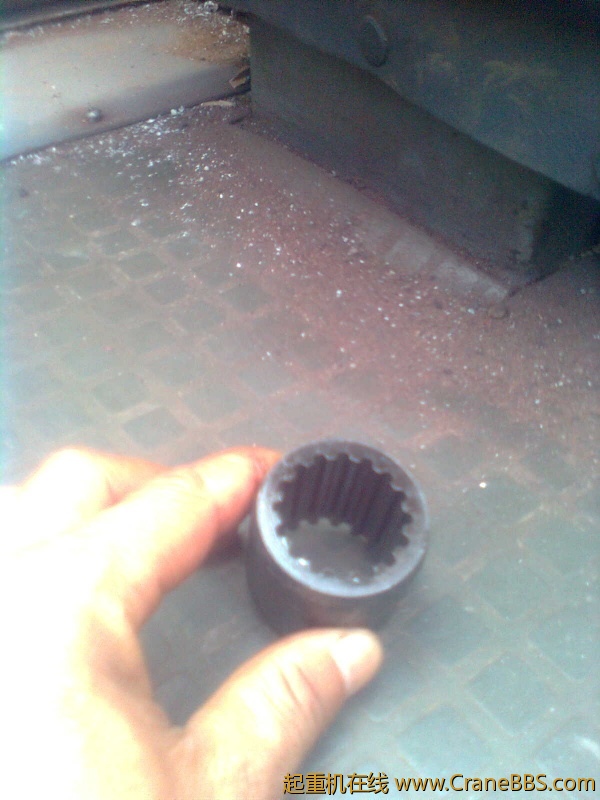

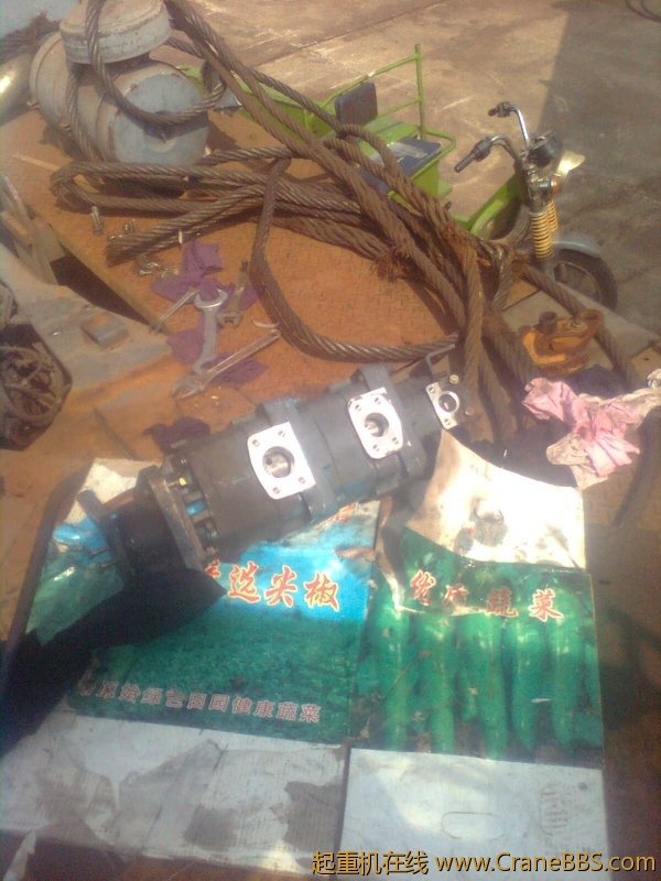

那天驾驶员干完活收车突然回转没了,大小钩也不动了,但有压力,我去一看,支腿也没反应了,我判断大泵坏了,没办法拆吧!就是一级泵和二级泵的连接花键齿磨光了,送加工!拆时忘了拍照,装上来几张照片。 图像0377.jpg 就是它了 图像0378.jpg 二级泵 图像0376.jpg 组装前 图像0379.jpg 装好了 图像0380.jpg 接油管 图像0381.jpg 好了

发表于 2013-6-7 10:09 | 显示全部楼层
有时花键套比较难找,可找一个线切割机床直接加工出来。当然,材料要好。
