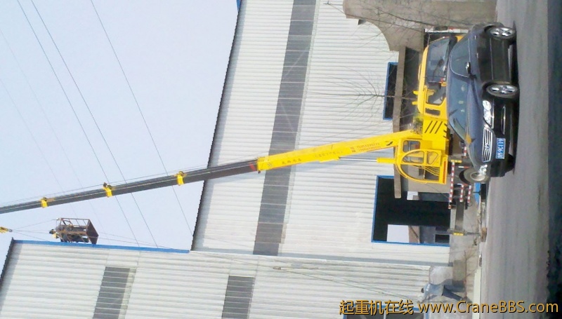

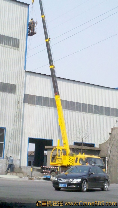

今年刚买的八吨,改装车。感觉还可以。  六棱臂,全吐30米(36米)。两个月了,感觉车子有点轻。自重有8.4吨。  适合吊人,高空作业。不敢爬臂太厉害。

感觉大臂太弱。配置还不错了,有高低档,油电两用。油电,高低档都是电气阀转换。

   你认为大臂过长是好事吗?一:相对的过长也就重 底盘轻 送远不行 二:相对的大臂拉绳比较多 可能会受力不均匀 会断  三:伸臂过长 材质不行 断臂几率过大

自重太轻了{:3_55:}

是我,我是不敢让你吊的

还玩六节大臂的啊?你会后悔的,山寨车最多四节臂就足够了,五节臂都软的和面条差不多了,你的车提5吨都吓人。

    我的车要是5吨我就不出臂。四吨最多出几米。超过5吨我不出臂。

建议不要随便送人上去~~~
