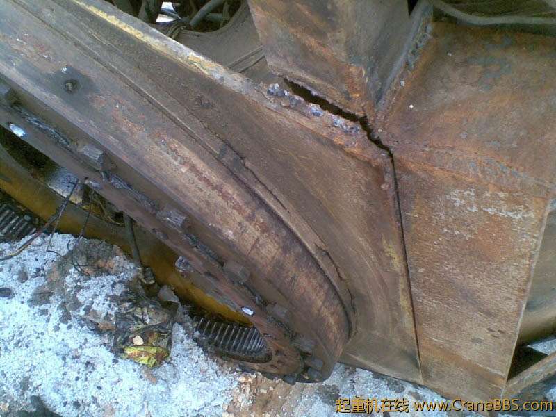

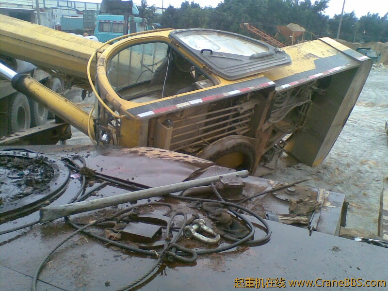

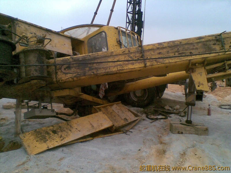

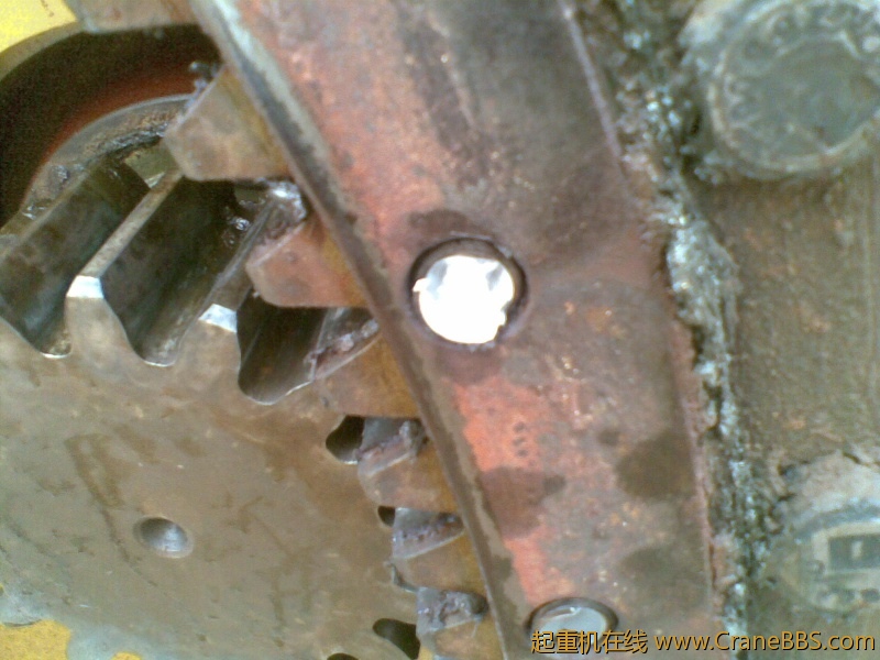

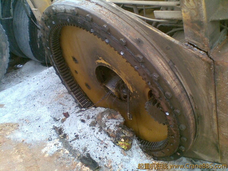

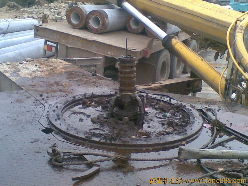

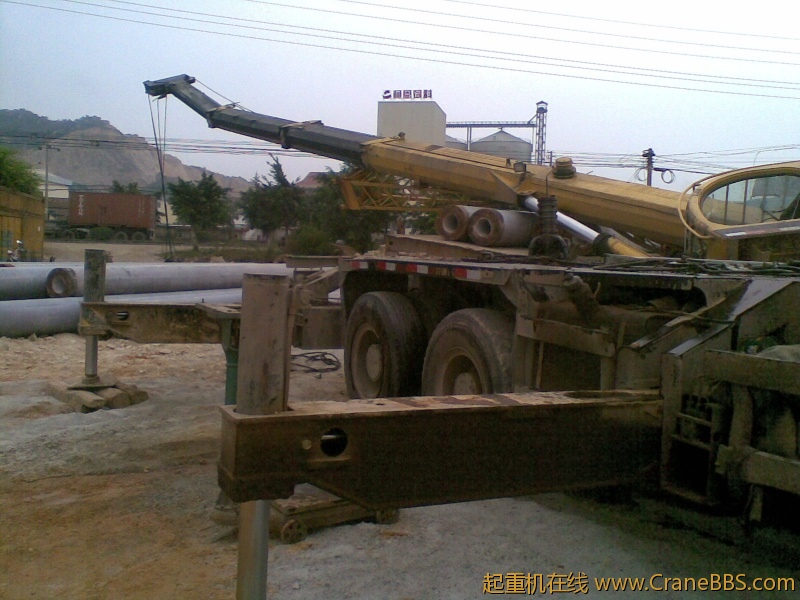

原因何在?

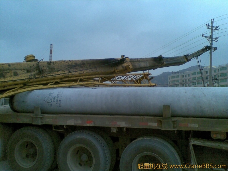

管桩,超载时间长了
 楼主| 发表于 2012-5-16 16:53 | 显示全部楼层
听说是吊两根  八吨

一看这车就是超载超多了

加上平时没去检查,螺丝有松都不知道!

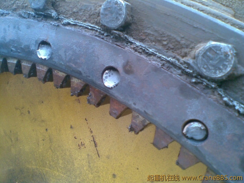

发表于 2012-5-20 20:19 | 显示全部楼层
看车的样子是经常严重超载了,转盘底部已经开过几次焊了

司机说了25吨的才吊八吨。

发表于 2012-6-7 10:45 | 显示全部楼层
我们也出现过这种情况,8吨吊车,吊一彩卷3.5吨,转盘螺丝全断,后检查,可能是因为先有几个螺丝断裂。
没有注意,厂家出厂没有把螺丝紧好,质量问题。

发表于 2012-6-13 03:42 | 显示全部楼层
内齿圈螺丝平时也检查不了 还是别超载
没 ...
罗哥 发表于 2012-6-7 10:45 [url=http://www.cranebbs.com/bbs/images/common/back.gif]http://www.cranebbs.com/bbs/images/common/back.gif[/url]
    看看图片上的螺丝  都有就旧查呢
