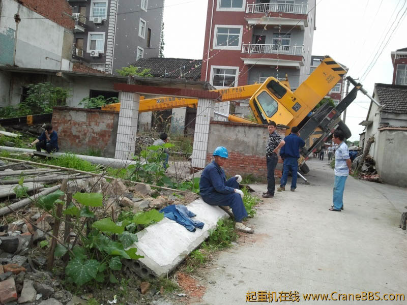

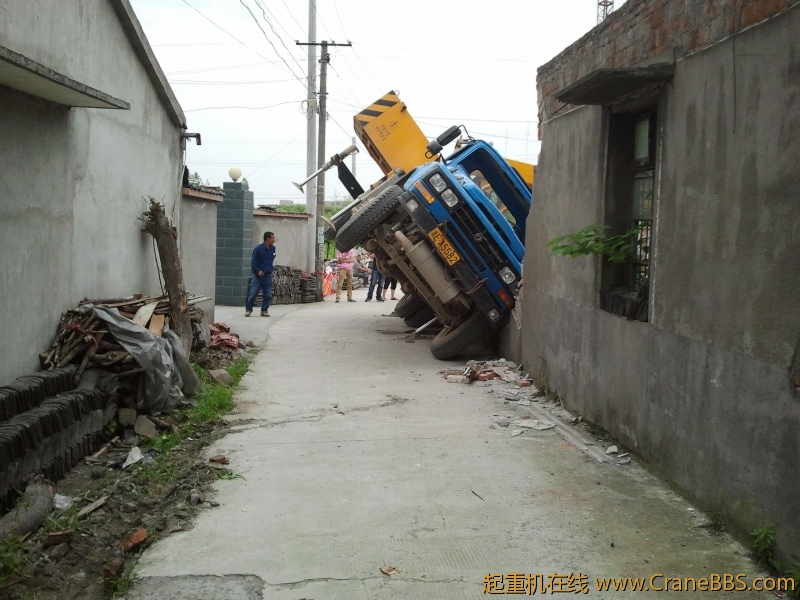

沙发 这个吊的是啥 怎么会翻的

吊电杆啊?
发表于 2012-5-17 21:51 | 显示全部楼层

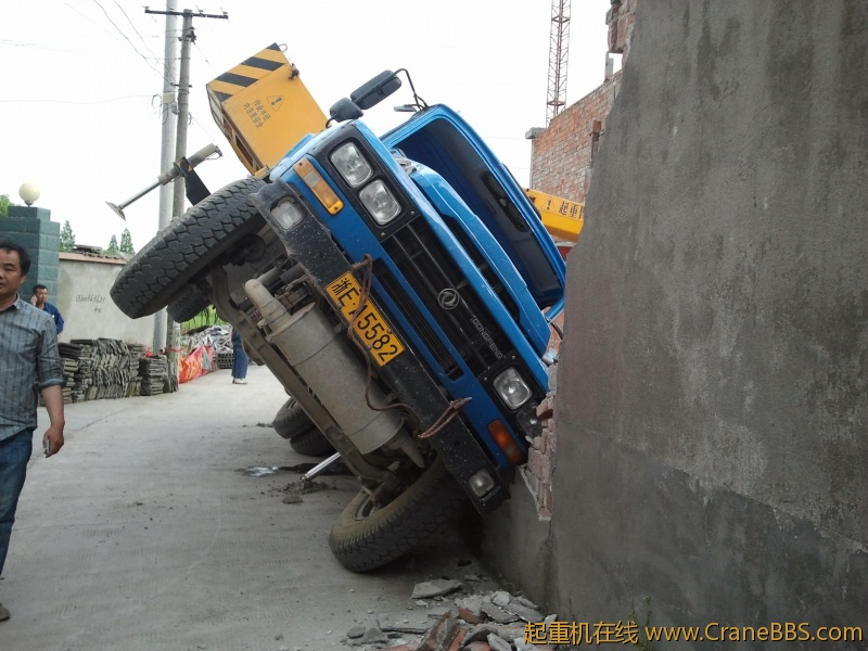

腿没升啊!
发表于 2012-5-17 21:52 | 显示全部楼层
要是北起小8靠近不受力的一边,受力的就能出全腿,回转没问题,也许就能避免这样的事故……小屁股的优点

全出臂还不出吃力的一边还不出腿子。:L

司机2了 常识应该有吧 不出腿出全臂  无语  打黄油啊
发表于 2012-5-18 18:14 | 显示全部楼层
司机傻了吧    吃力那边就不出腿{:3_47:}

司机太懒了,掉个头就啥事也没有了。

    近距离可以的   起码出点腿子啊  我以前做过田埂上 就原地打腿   变幅度 起的大  拔10米的电杆放倒  那是没办法  有条件下 劲量出全腿啊  有不是50的 有半腿工况 哈哈  司机懒了

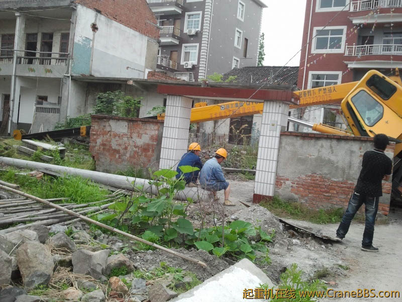

    :lol 照片没看仔细 原来他原地打腿 哈哈  是个冒冒

    我电话联系他了  说车子起来了 今天有在吊15米的杆子了 那天是大意了 懒了下没挪车
