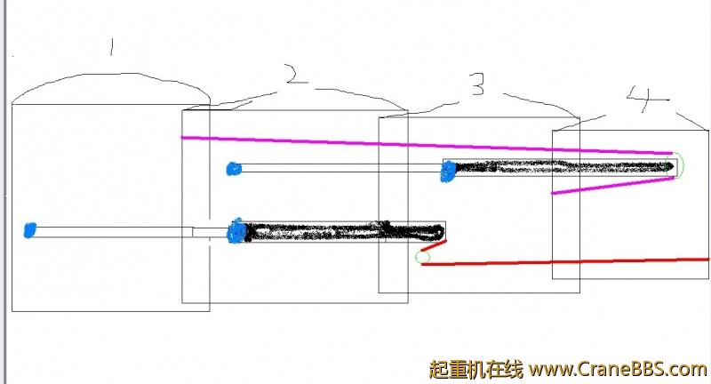

谁有单杠插销的原理图,    单杠插销  我怎么看不懂呢

未命名.jpg 这是4节臂单杠插销原理图  刚画的有点粗糙 图上标注1为主吊臂  粉色为3 4臂伸臂钢丝绳拉索  红色为 3 4 臂 缩臂钢丝绳拉索  蓝色为油缸与吊臂的连接点(销子) 绿色的事滑轮(伸臂的滑轮安装在伸缩油缸的顶端)  大概就是这个样子 应该很好理解了吧  以前拆过的北起25吨就是这个原理   不知道还有没有其他的原理

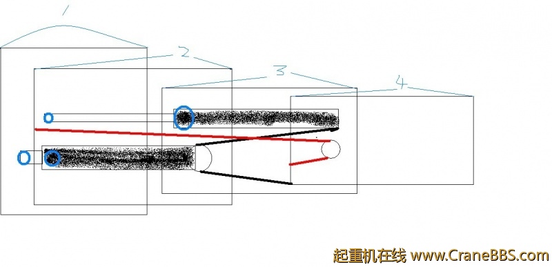

第二个图不是 第二个图是失败的作品  不知道咋回事 怎么把第二个给传上来了 就看第一个图就对了

每次出杆只能出一节(先出前面的),然后把油缸收回再出下一节,每节大杆有三个孔,怎么插销子我不懂汗……只能帮你这些
