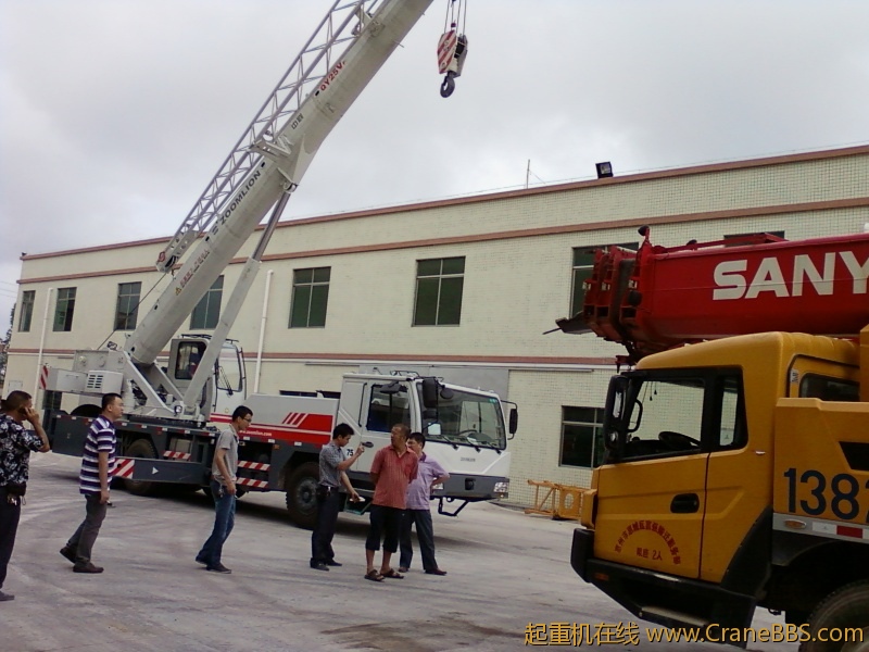

直接上图

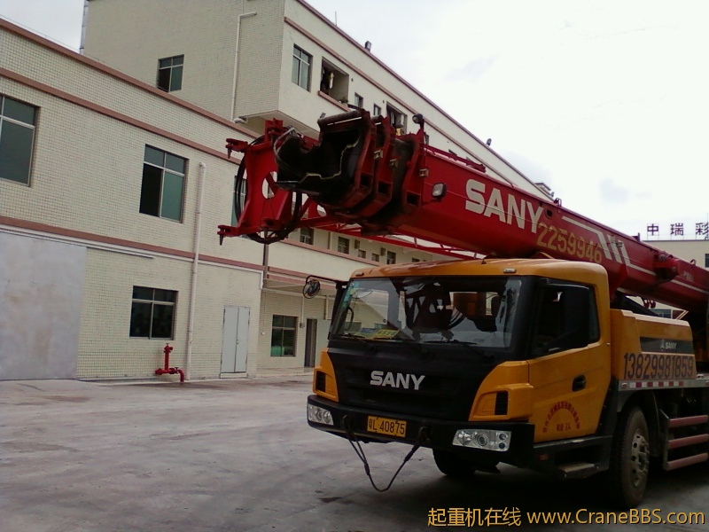

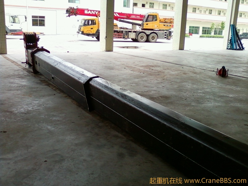

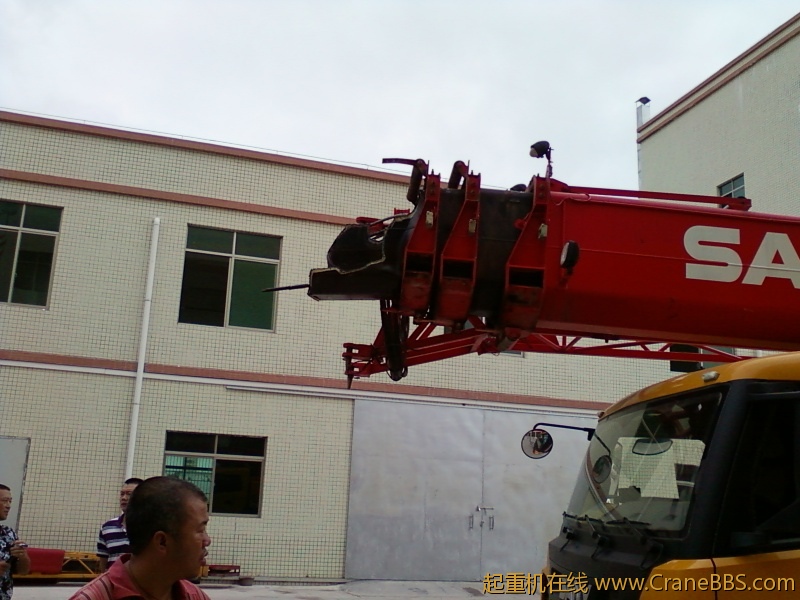

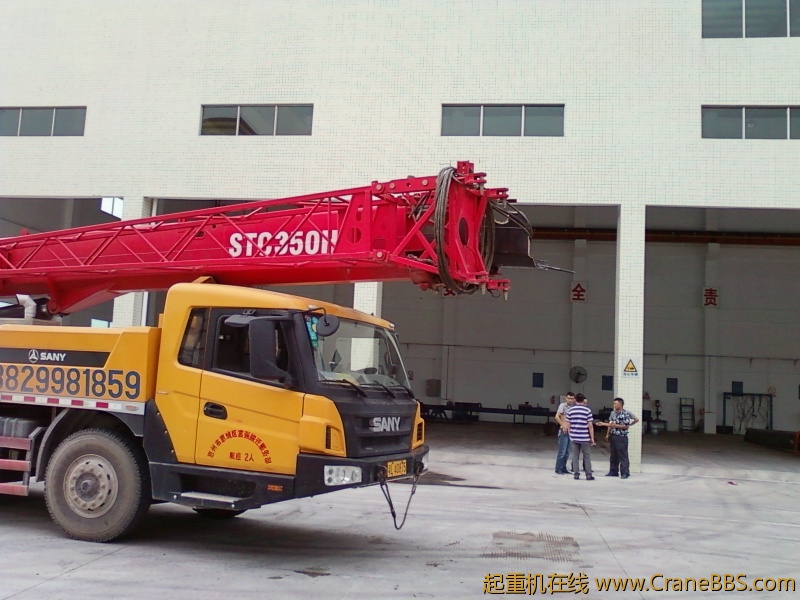

 楼主| 发表于 2012-5-18 09:30 | 显示全部楼层
除开大梁,吊车的外观看不出任何的损伤,打开发动机罩可以看到大梁两条平衡的裂痕,听当时人说,吊臂断时,支腿都没起

回复 12# 小勾
        严重的结构强度超载,   超载有两种 一种是幅度超载,  一种是强度超载,  幅度超载 腿子会翘, 强度超载 腿是不会翘的, 但是大臂的强度 已经承受不了
这绝对是司机的 基本起重常识问题,  比方说  5米幅度可以吊 15吨, 你把大臂 出 20多米, 抬臂到5米幅度, 你去吊15吨, 保证腿子也不翘, 大臂直接断了
起重表上有一条 阶梯线, 指示的就是 强度超载
