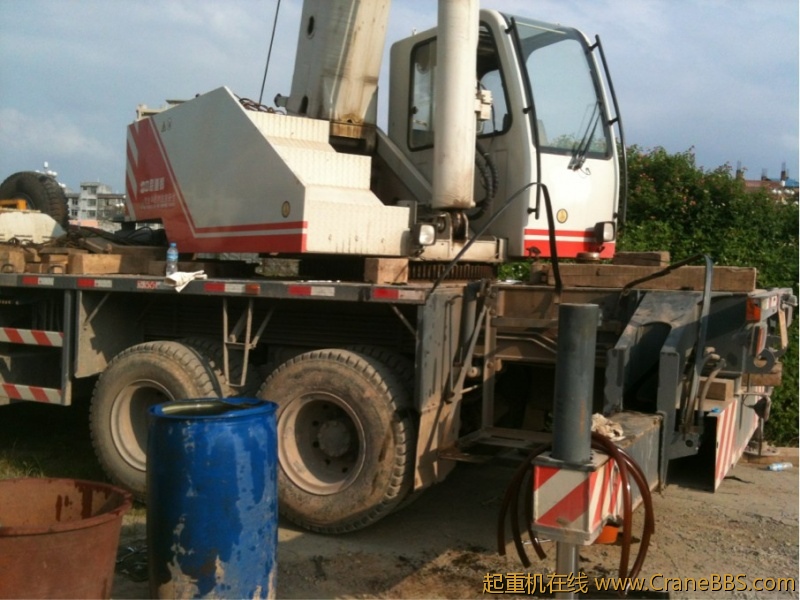

各位SF们小弟25K液压油箱正面右下角焊接缝出漏油 不是很厉害 有没有好的方法啊 (可以不用拆下来焊接 拆太麻烦了 )跪求SF支招:handshake

发表于 2012-5-21 20:16 | 显示全部楼层
111.jpg 222.jpg 全伸腿..全伸臂..全抬臂..尽量把车子支高一点..液压油从
油箱底部放油..可以事半功倍..如果你的油箱的油面高于温度机表..看得到的话...最少要准备好
两个200L的油桶来装油..车子全伸臂..全出腿..全抬臂..只用很少油的..我当时差点犯了这个低级的
错误..还好事先把油箱拆开看油面..不然要白白漏了油了..车子尽量支在离电焊机近点的地方..油箱很重.
大概200斤..最少要3个人才抬得动..最好4个以上.....现在给你最佳装油方案....
买一个大点..矮一点的大面积的油桶...液压油箱下面尽量弄干净点..把大油桶放在放油口...放油的时候.
大桶等油..然后再准备2个小桶..用来把油放到另外的桶里面...........装油的时候..直接从油口装进去......
当把油箱拆出来的时候..不知道从哪里漏出来的话..可以用气枪喷进油口..当时出气就是漏了的地方..
(一般拆下来很明显就可以发现了的..)....搞定..收工..
