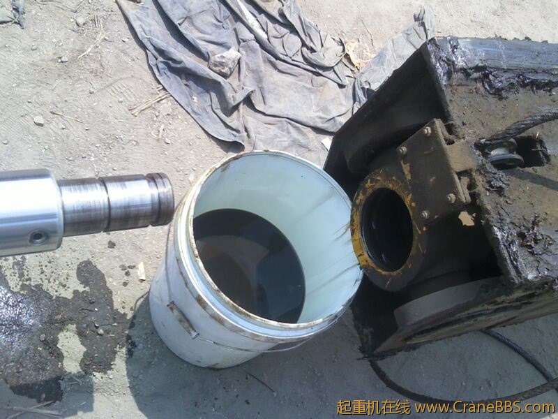

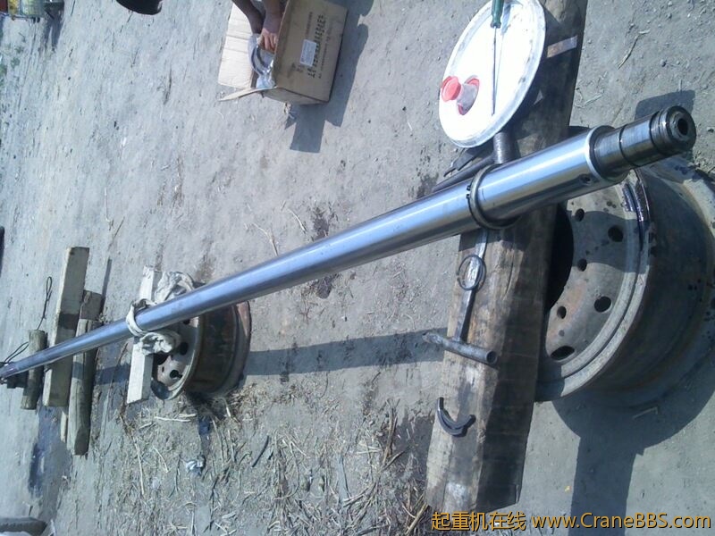

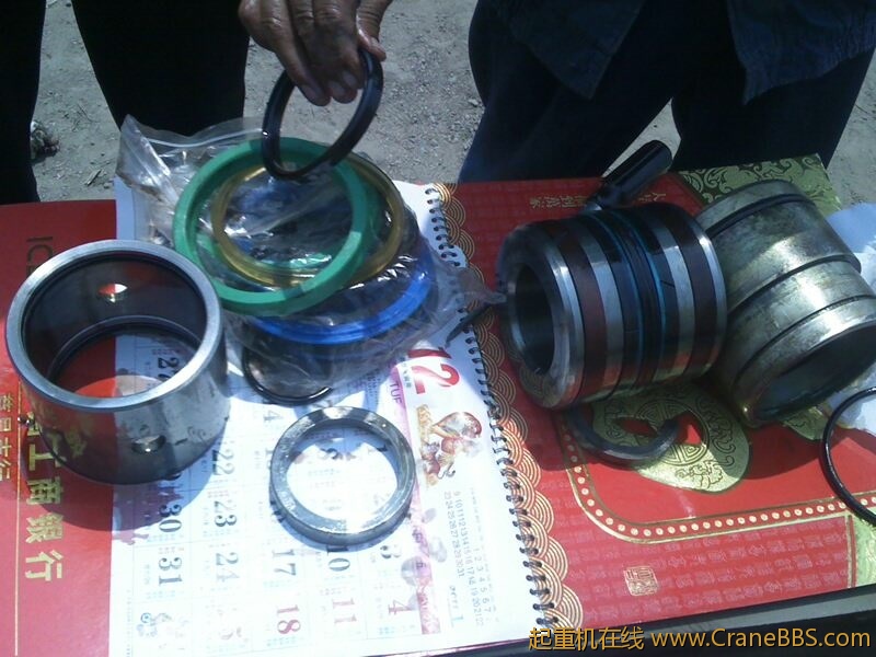

故障:大臂里边漏油,
第一步:把大臂吊下,第二部把油缸抽出,第三步换掉油封,
原样装回
原样装回

楼主,你修液压件前先看看你的维修场地吧!~粉尘厚度都快可以拿尺子量了,你还想修过之后很快又内泻吗?

看你这地儿,自己修我估摸着你后面车液压系统会有问题哦。呵呵

清洁度要保证!

安装时把灰尘搽干净!不然:lol又要磨破油封!

油封坏了
