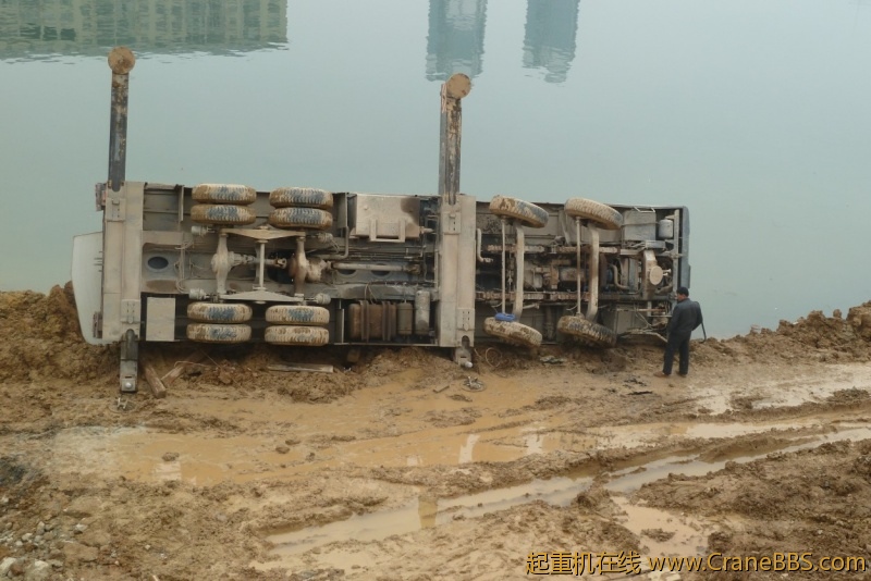

安全很重要(此贴非攻击对方,仅仅是教训的观看,希望大家引以为鉴),
在吊装过程中场地一定要搞好

说了,都是车子的腿子没有打好,非攻击贴,你怎么就第一个在这煽风点火啊

那腿是怎么回事?

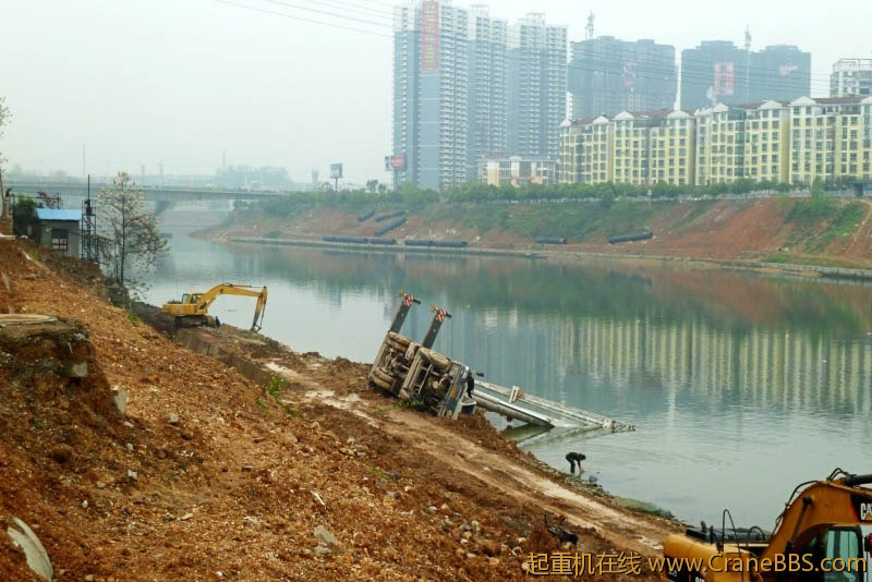

去河里吊什么了,怎么会倒到河里了?

估计腿子陷了泥里了

这两个是最近我看到的,为什么你们老是觉得我在攻击谁呢,为什么就不看看,学习吸收点经验教训,真是搞不懂啊

腿子的吃力一面是回填土。刚好又在河边上,危险啊。{:2_30:}

    做个路基箱就不会出这样的问题了,记住,该花的钱一定要花,何况说路基箱能用一辈子,想想看,一辈子买木头要花多少钱?划得来的
