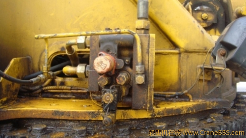

25K缓冲阀白色地方漏油怎么办?

换掉
发表于 2012-5-28 21:47 | 显示全部楼层
里边0行圈不太好了】
那好像管自由回转
先导的是不

没见着有白色的地方

我的车跟你一样也是这个毛病!!!

管自由回转的电磁阀漏油了,紧一紧或者换个密封圈就好了
