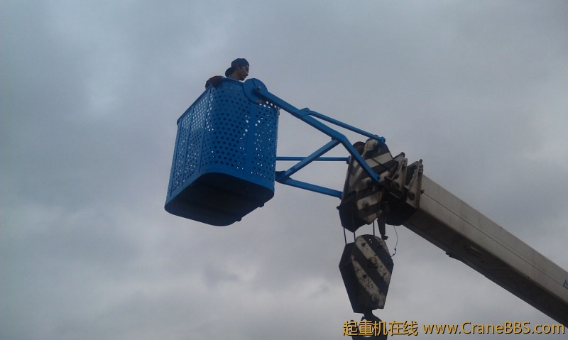

现房顶超出墙面1.5米,用吊车吊吊篮的人,始终吊不到最高点,请问有什么办法?
发表于 2012-5-29 09:13 | 显示全部楼层
副杆
发表于 2012-5-29 09:31 | 显示全部楼层
这个简单啦~~直接把吊蓝焊在臂头上就OK啦~

自己焊个篮子..把篮子打在安装副臂的四角架上..

臂头安装吊篮就可以了!

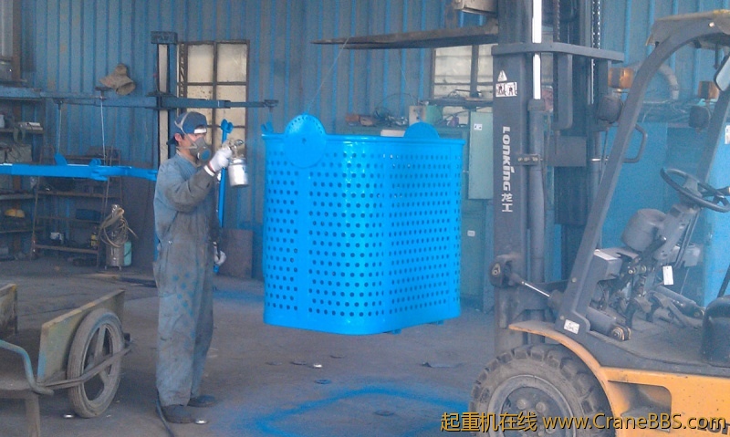

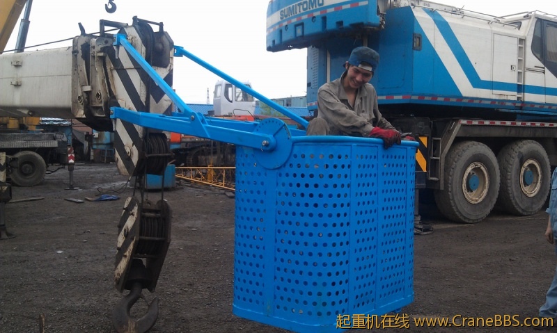

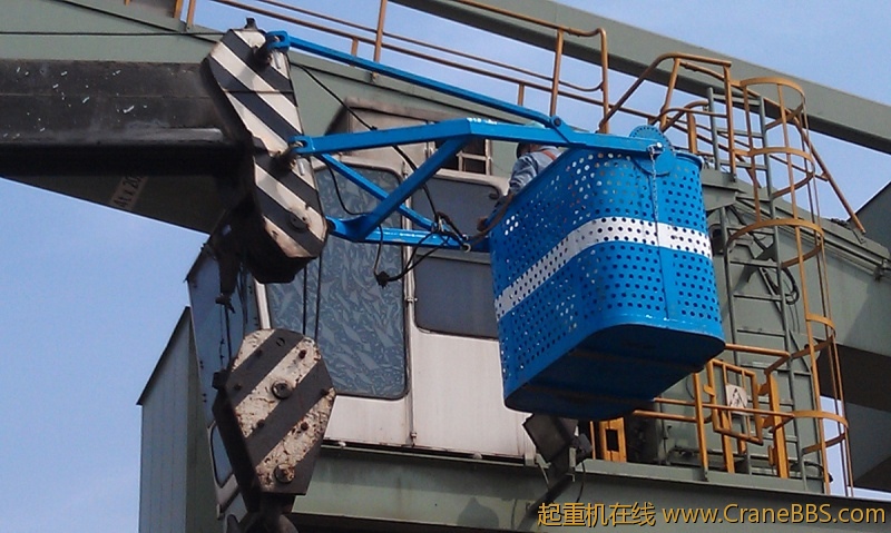

那你一定是需要这种吊框
发表于 2012-5-29 21:59 | 显示全部楼层
吊篮做的不错

回复 13# btgs
    自己做的吗

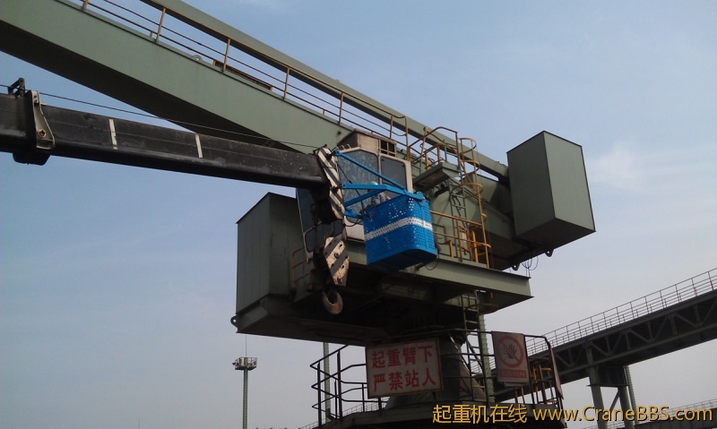

发表于 2012-5-30 16:05 | 显示全部楼层

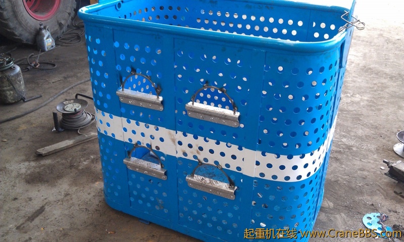

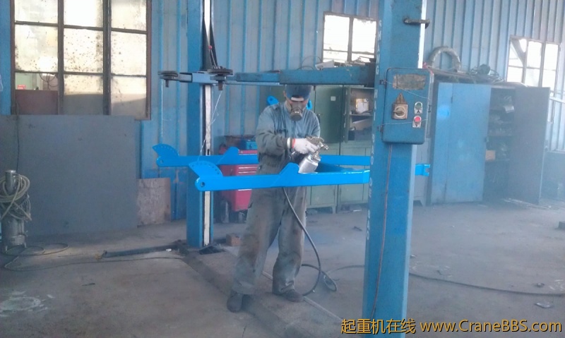

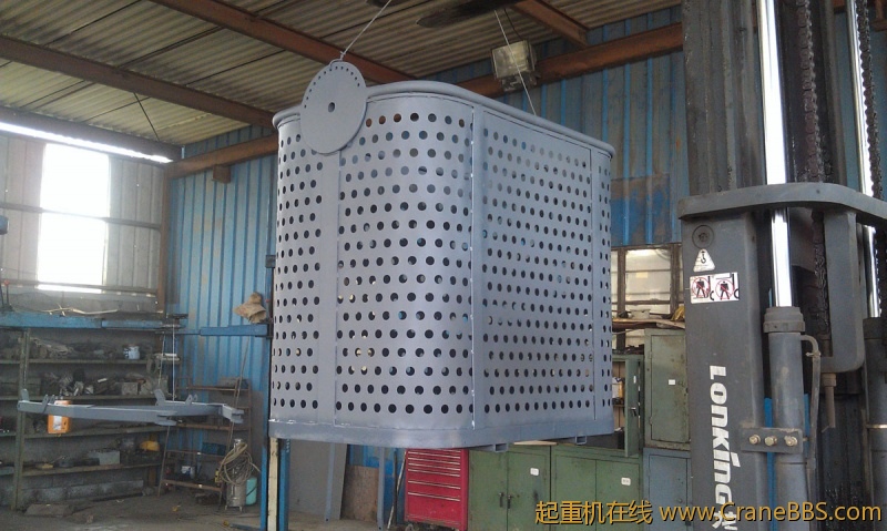

回复 25# 新手小8
    完全自主知识产权:lol

回复 29# btgs
   按照你这个我也做一个

发表于 2012-6-3 04:58 | 显示全部楼层
旁边的吊车不小啊
