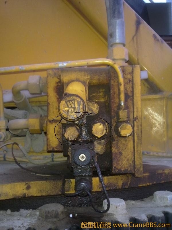

 楼主| 发表于 2012-6-2 09:22 | 显示全部楼层
请问压力怎么调
发表于 2012-6-4 10:36 | 显示全部楼层
调一下回转缓冲阀上的进油压力
发表于 2012-6-11 21:37 | 显示全部楼层
调一下回转缓冲阀上的进油压力
起重指挥 发表于 2012-6-4 10:36 http://www.cranebbs.com/bbs/images/common/back.gif
   怎么调?能上个图吗?
发表于 2012-6-12 06:28 | 显示全部楼层
回复 16# pcqzaz
    回转缓冲阀.JPG 图片上用铅笔圈的这两个调整螺丝,右边的螺丝就是调整进油压力的,左边的是调整缓冲压力的,

回复 17# 起重指挥
   谢谢!
