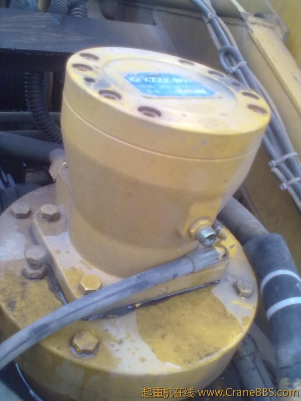

各位SF们,给给建议,这个应该如何修理???我感觉维修起来的难度不大,就是没修过,所以心里没底

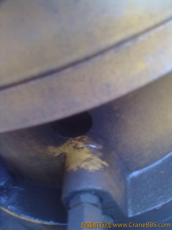

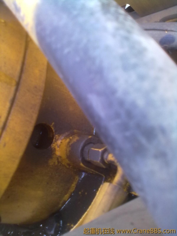

油就是从这个圆孔里面流出的
油就是从这个圆孔里面流出的
就是不知道流的是液压油还是齿轮油
就是不知道流的是液压油还是齿轮油

你这是回转刹车漏油,换个密封圈就好了

换个密封圈就好了

自已动手拆吧~~应该很好修~~漏油就一定是油封坏了~~

我前段时间换过。自己动手就可以了。
不换的话,刹车打不开,回转不好用。

刹车打不开,马上把油封换了。

把马达卸开,压板卸开,里边有刹车弹簧,刹车压板和沙车片都拿出来,再把刹车座卸开你就清楚了,照拆照装就是,不难,我昨天还拆开过。
