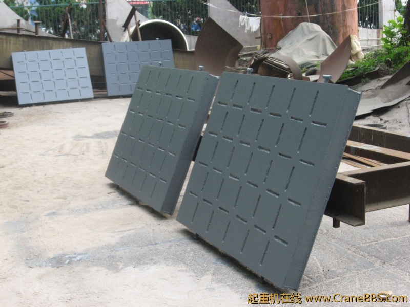

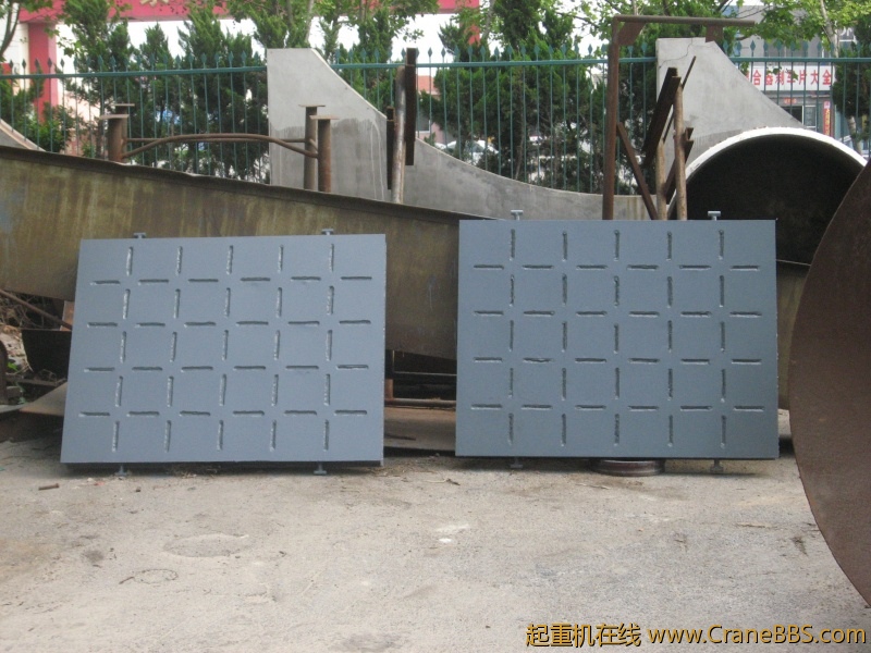

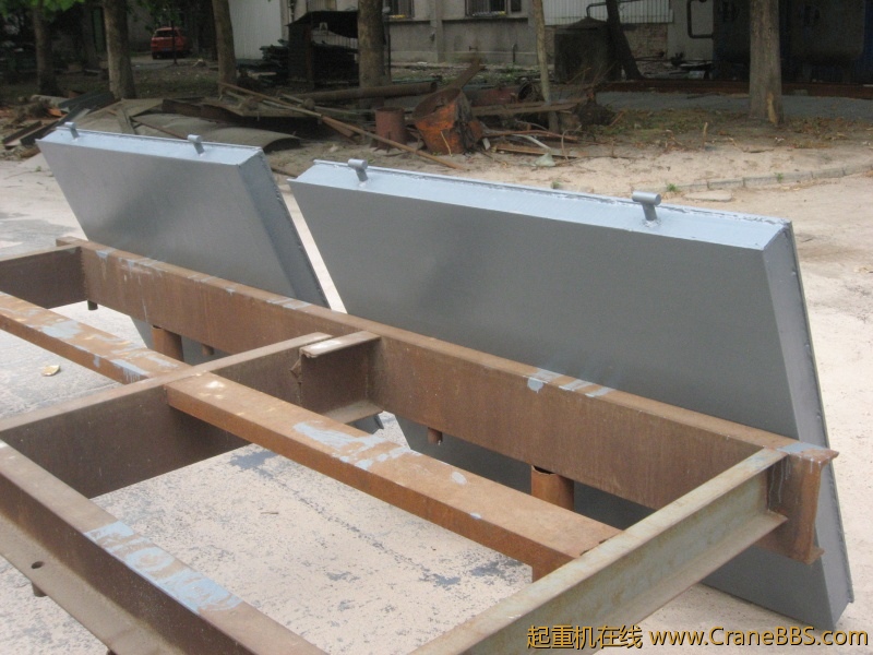

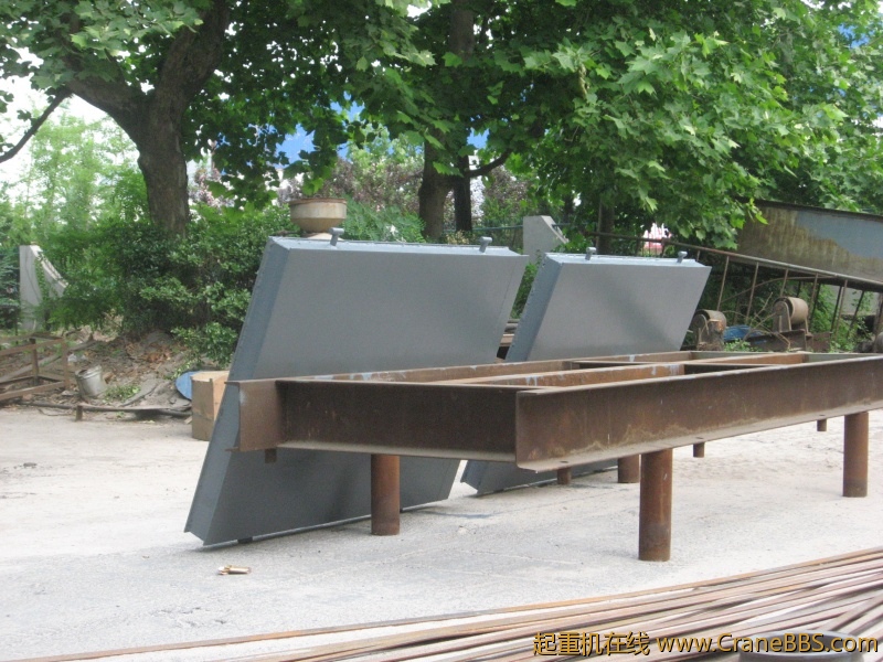

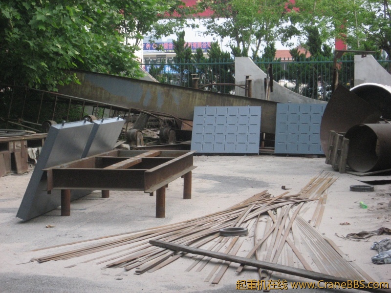

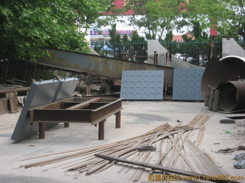

我的路基箱做好了
发表于 2012-6-8 16:26 | 显示全部楼层 |阅读模式
IMG_2289.jpg IMG_2277.jpg IMG_2278.jpg IMG_2279.jpg IMG_2280.jpg IMG_2285.jpg IMG_2286.jpg IMG_2287.jpg IMG_2288.jpg IMG_2290.jpg IMG_2291.jpg IMG_2292.jpg IMG_2281.jpg IMG_2282.jpg IMG_2283.jpg IMG_2284.jpg

回复 1# 起重指挥
    公布一下造价.多厚的板.多大乘多大的

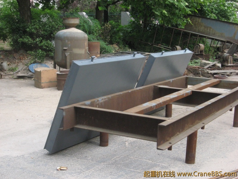

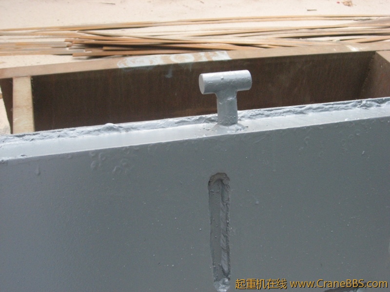

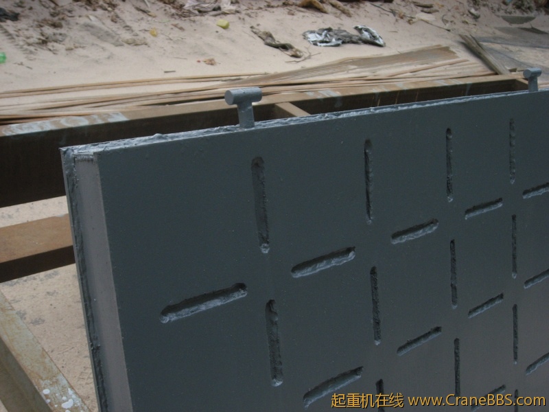

发表于 2012-6-8 22:55 | 显示全部楼层
为啥不设计低于路基箱高度的吊耳,便于吊装
 楼主| 发表于 2012-6-9 09:42 | 显示全部楼层
回复 5# 三明
    为了不影响边框的强度
 楼主| 发表于 2012-6-9 09:45 | 显示全部楼层
回复 2# 123千斤顶
    pdf.gif 打开这个文件看一下,这是图纸,数据都在里面呢,不过可以告诉你,单个重量是500公斤左右,,造价每个4500元,因为刚才的价格大概在4000多亿吨,工钱及辅料要高于材料的价格。
 楼主| 发表于 2012-6-9 09:49 | 显示全部楼层
回复 4# 吊车小弟
路基箱图纸.pdf (146.48 KB, 下载次数: 131) 下载 (1.91 KB)
2012-6-9 09:43
 楼主| 发表于 2012-6-9 09:53 | 显示全部楼层
下载 (1.91 KB)
2012-6-9 09:43打开这个文件看一下,这是图纸,数据都在里面呢,不过可以告诉你,单个重量是500公斤左右,,造价每个4500元,因为钢材的价格大概在4000多1吨,工钱及辅料要高于材料的价格。总价18000元,
发表于 2012-6-9 22:29 | 显示全部楼层
回复 9# 起重指挥
    你做的这个 带价太大了, 工钱太高了, 多大吊车用的啊,
还不如 直接 买 4块  1。5米X1.5米 的   20MM 厚度的 钢板 ,   最多也就不超过 1W 块吧,      比你这个还节省空间

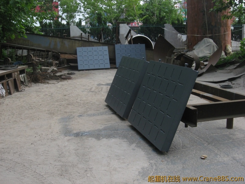

发表于 2012-6-9 22:32 | 显示全部楼层
回复 1# 起重指挥
    如果是我做, 我横竖的 筋板 少几条, 箱子做成正方形,  然后再打一条对角线的 筋板, 然后铆焊起来
发表于 2012-6-14 22:24 | 显示全部楼层
多大车车啊
 楼主| 发表于 2012-6-15 06:41 | 显示全部楼层
回复 10# berlaier
    20mm的钢板太薄了,我这个路基箱比50mm的钢板都结实
 楼主| 发表于 2012-6-15 06:43 | 显示全部楼层
回复 11# berlaier
    你做成米字型的和不错呀,不过筋板对接太复杂,我的筋板用的是工字钢
发表于 2012-6-16 12:51 | 显示全部楼层
工字钢强度很好

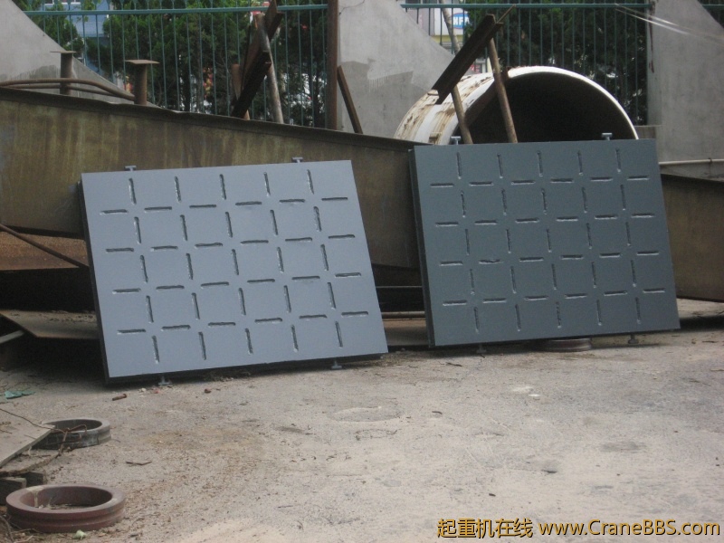

发表于 2012-6-16 20:23 | 显示全部楼层
回复 13# 起重指挥
    你多大的吊车用 20mm 的板子还薄了啊   你做的箱子, 150吨吊车用都可以了啊

发表于 2020-12-25 01:13 | 显示全部楼层
这个也太费事了,看看我这个,1.5X1.2的。上下用8个的板,筋板是10个的。50吨用了几年了,完全没有变形
