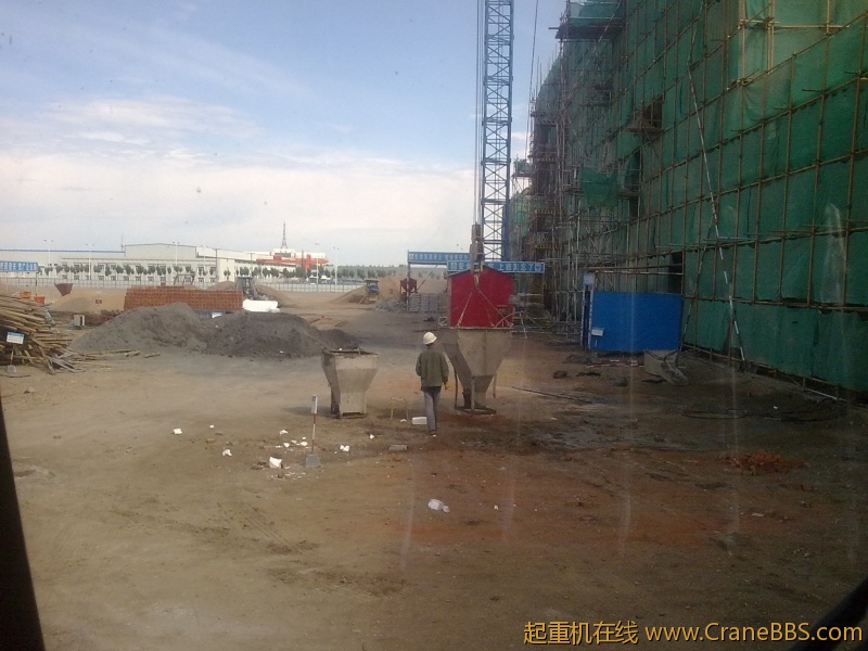

昨天干活 液压油热了 吊这一斗灰 小钩没有动作
 楼主| 发表于 2012-6-9 14:50 | 显示全部楼层
昨天干活 液压油热了 吊这一斗灰 吊起来别停没有事  停下小钩没有动作  不加大油不起  :Q
