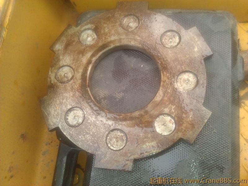

今天开始拆了,这个不知道是什么东西
今天开始拆了,这个不知道是什么东西

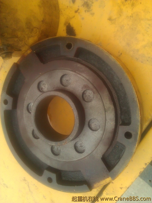

这个上面的八个孔,有八个弹簧
这个上面的八个孔,有八个弹簧
现在的回转一点作用都没有,回转没有动作
现在的回转一点作用都没有,回转没有动作

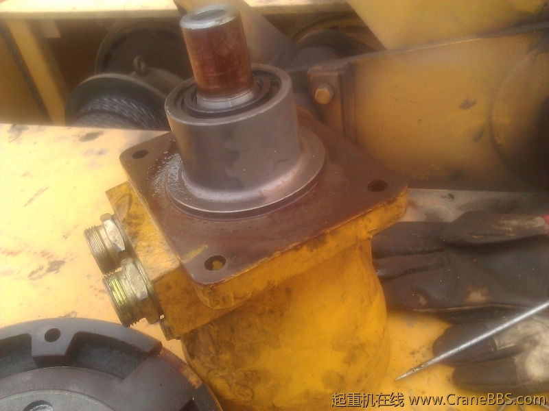

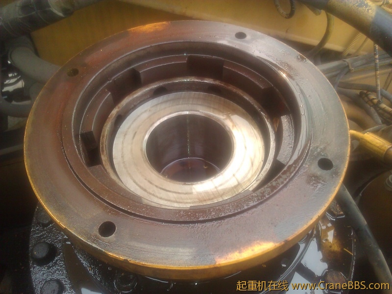

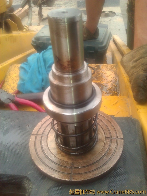

拆开后没有发现原因,就照样子装好,可是现在回转一点都没有,不知道是什么原因
打电话问了徐工的维修师傅,他讲还要往下拆,可是我没有拆过,而且他讲最麻烦的就是底下这部分,各位拆过的 ...
