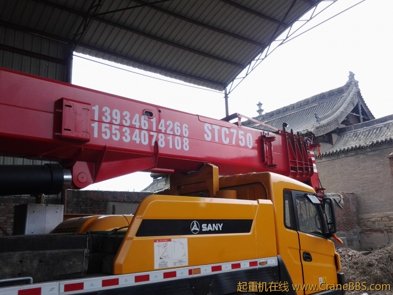

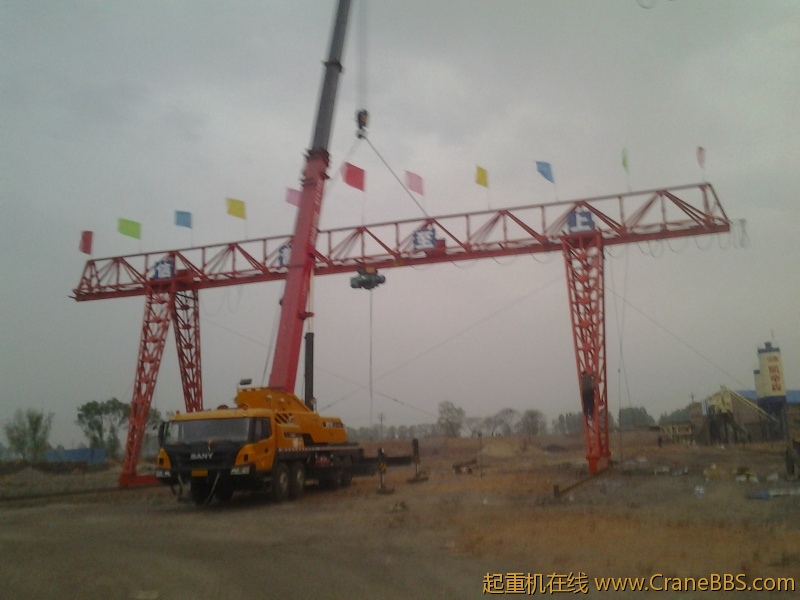

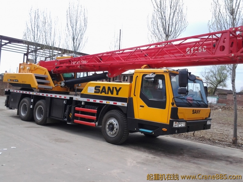

 楼主| 发表于 2012-6-15 21:33 | 显示全部楼层
工作图
工作图
去年12月份的50T  不过有点造假
去年12月份的50T  不过有点造假
今年刚开回来的25C~~
今年刚开回来的25C~~
