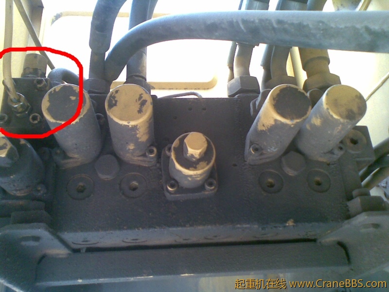

发表于 2012-6-16 10:15 | 显示全部楼层
溢流阀 装在什么地方 有图片吗

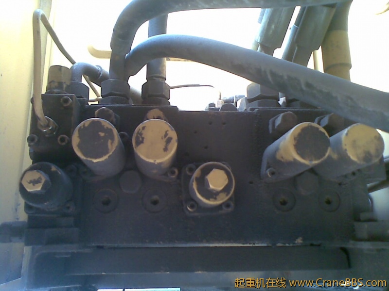

 楼主| 发表于 2012-6-18 09:58 | 显示全部楼层
这是05年车的阀。看看是那地方的原因
 楼主| 发表于 2012-6-18 10:08 | 显示全部楼层
这个阀是好的1阀和2阀对换过
 楼主| 发表于 2012-6-18 10:10 | 显示全部楼层
看来只有三联泵的原因了!
