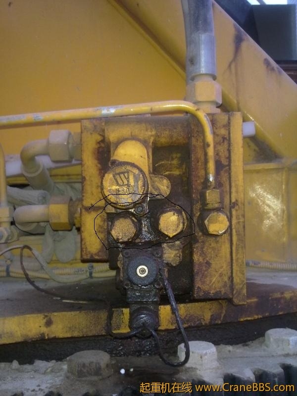

发表于 2012-6-22 09:20 | 显示全部楼层
回复 10# 70吨
    回转缓冲阀.JPG 图片中用黑笔圈的这两个调整螺丝,右边的那个是调整进油压力的,左边这个是调整缓冲压力的,调一下试试。

 楼主| 发表于 2012-6-22 21:05 | 显示全部楼层
回复  70吨
    图片中用黑笔圈的这两个调整螺丝,右边的那个是调整进油压力的,左边这个是调整缓冲压 ...
起重指挥 发表于 2012-6-22 09:20 [url=http://www.cranebbs.com/bbs/images/common/back.gif]http://www.cranebbs.com/bbs/images/common/back.gif[/url]
   SF     这是25k的吧    我说的是70k-I  电比例的
