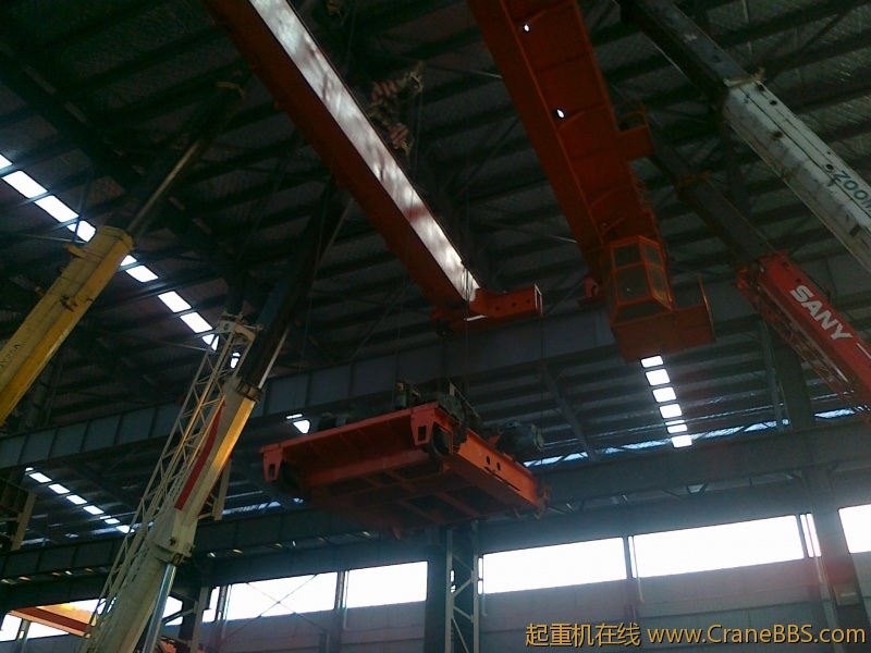

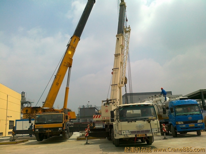

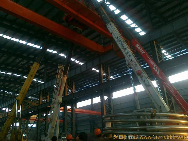

4辆吊车吊双梁行车的小车你见过吗?
呵呵~
分别是锦州的50T,徐工的25T,浦沅的20T,三一的25T

这锦州的不可能50T

明白了,用小钩的契套直接锁吊耳
 楼主| 发表于 2012-6-18 18:54 | 显示全部楼层
回复 4# 安全起重
    嗯,是的
车间的高度不够,出此下策才这样吊了~

高度不够  怎么上的小车
 楼主| 发表于 2012-6-18 19:37 | 显示全部楼层
回复 8# 涿州123
   照片上可以看出是从双梁行车的中间吊上去的啊~

你们没看到行车之间还没对接吗? 等小车上去了他们可以葫芦带下合拢我之前也做过几个这样的都是把彩刚瓦拿掉上去
 楼主| 发表于 2012-6-18 20:29 | 显示全部楼层
回复 19# axizhiguo
    兄弟好眼力啊~归根是之前吊过的~这厂的老板不肯拿彩钢瓦么,就让他多出点钱了为~
不过这小车也有12吨的,4辆车都是用小钩吊吊为~
