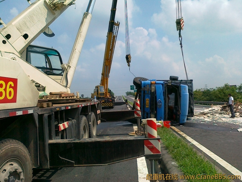

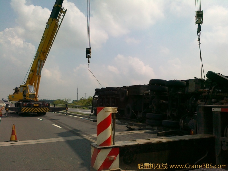

一辆是高速施救的长江50T一辆是锦州50T

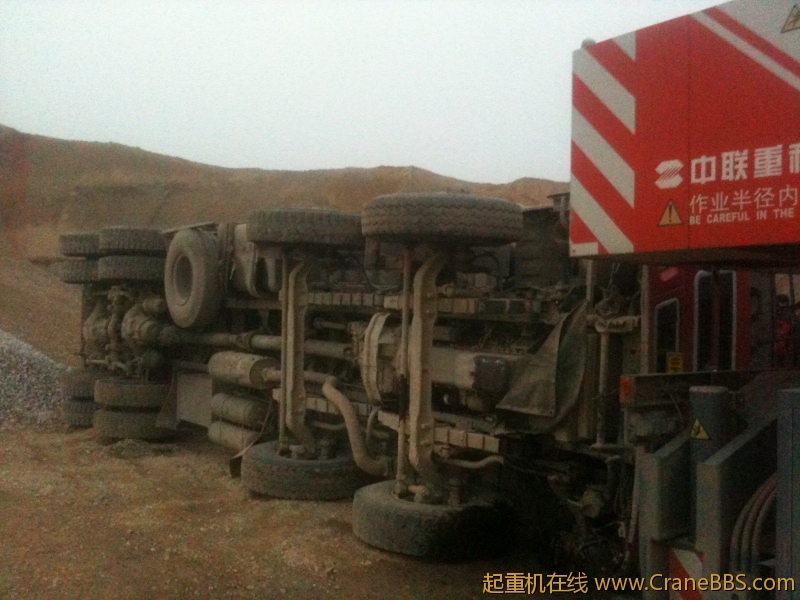

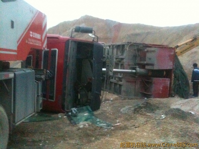

一部20一部50就够了
发表于 2012-6-18 18:52 | 显示全部楼层
用得着这么大的车吗,我们两个小8救援过高箱的6轴车,场地比这个烂多了

发表于 2012-6-18 18:54 | 显示全部楼层
回复 2# 泰通吊装
    一部8吨就够了..

发表于 2012-6-18 20:53 | 显示全部楼层
一台车就够了! 不过高速上黑得狠! 2车钱多多啊

谁家小8那么厉害?自卸车自重要多少呢

发表于 2012-6-18 21:42 | 显示全部楼层
回复 5# 拜拜就拜拜
    像这种情况石子厂。又是前4后8的。只要是空车把液压油放掉。拴一边大梁8吨的确可以翻过来。但也够呛。搞不好有二次损失!像6桥就不行了!

8吨肯定搞不定

发表于 2012-8-5 19:55 | 显示全部楼层
alalal789 发表于 2012-6-18 20:53 [url=http://www.cranebbs.com/bbs/images/common/back.gif]http://www.cranebbs.com/bbs/images/common/back.gif[/url]
    不是黑  是需要   高速通常都是不允许封道分流的那样会增加事故的发生
