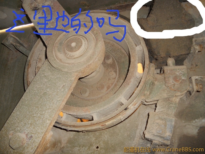

董浚洋_副本.jpg SF们小8这个怎末调,2倍率吊2吨就溜

是不是  皮带松   或者簧坏了
发表于 2012-6-19 10:54 | 显示全部楼层
拿个大板手把刹车皮上面的丝母上紧就oK

北起  油泵的螺母  紧紧就行

我的也是这种情况,单绳吊1000多斤 就落钩,估计是平衡阀内泄了

第一检查检查刹车片是不是沾上油了,第二把刹车片螺丝紧紧一点一点试着紧。第三看看刹车片是不是年久磨薄了。

董浚洋_副本.jpg 边上那两个用调吗 谢了
发表于 2012-6-19 17:34 | 显示全部楼层
就调那个松紧大螺丝 有油的哪里,不要一下调的太紧  试着调  平衡阀内泄也有关系 最好是吊上东西仔细的看刹车片

还有一点就是吊上东西把车熄火看看还滑钩不,排除是不是平衡阀内泄问题

这是北起8E的卷扬刹车,这车卷扬旧了以后溜勾的比较多,一般的司机和修理工都调不好,北起售后的都没几个懂调这卷扬刹车的。全国没几个懂的。

今天SF来看了,说是卷扬马达坏了
