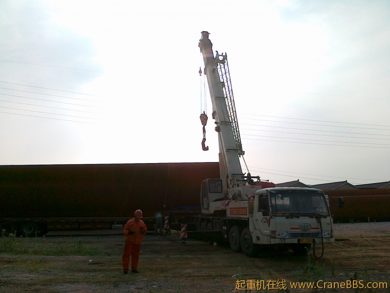

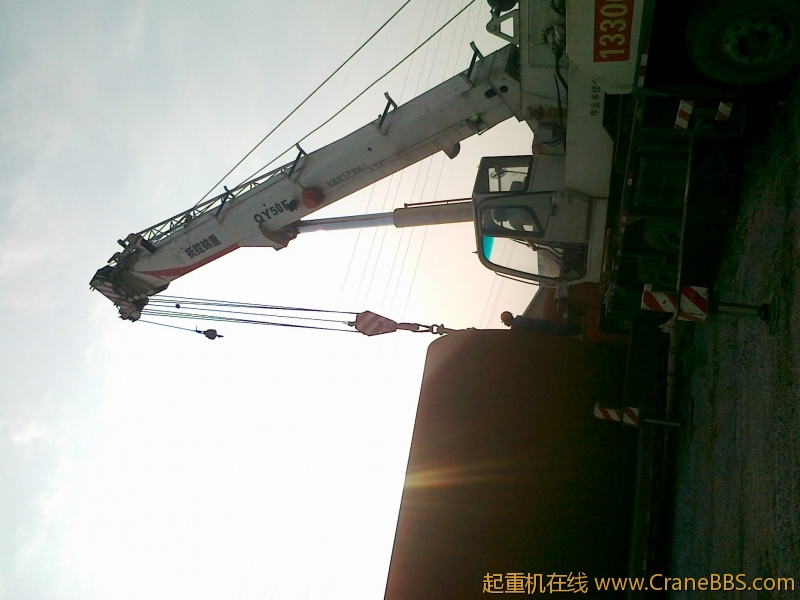

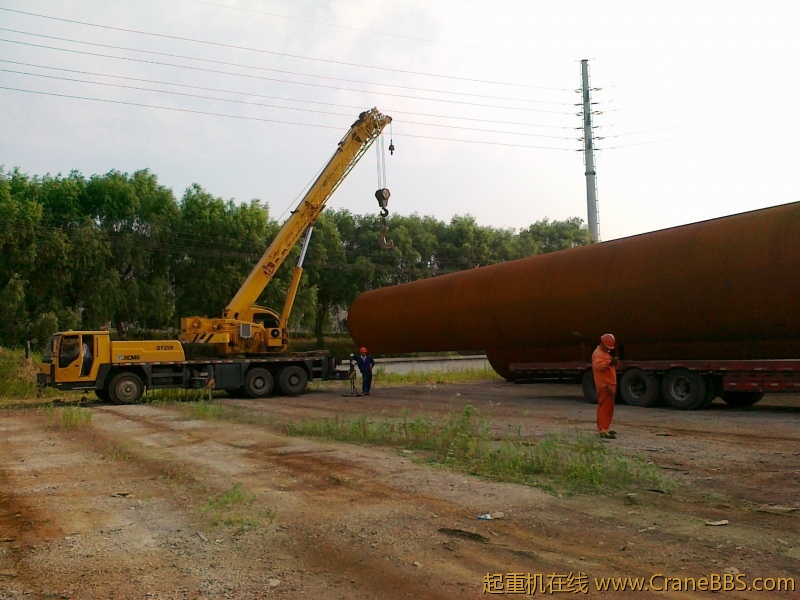

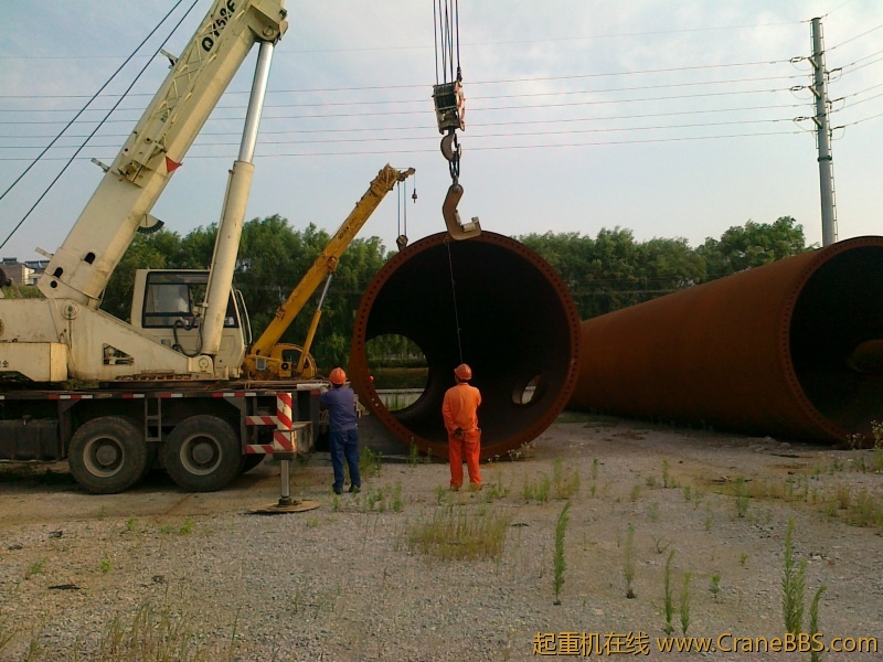

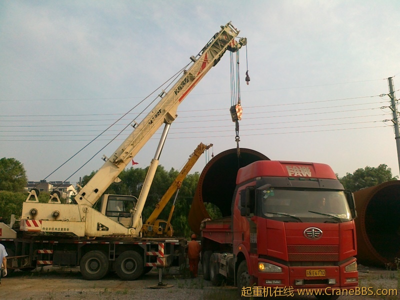

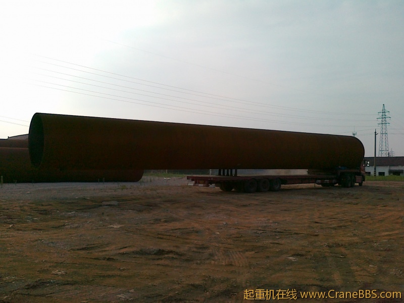

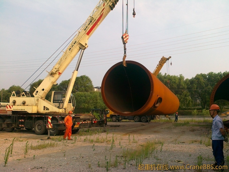

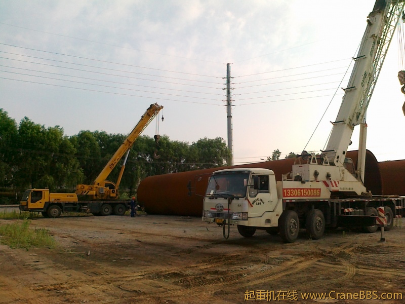

抬吊风力发电筒体
发表于 2012-6-20 20:34 | 显示全部楼层 |阅读模式
20120620720.jpg 20120620720.jpg 20120620722.jpg 20120620719.jpg 20120620725.jpg 20120620727.jpg 20120620723.jpg 20120620724.jpg 20120620726.jpg

那个板钩没来个特写啊

板车很强大

除锈工作要到位哦

    这只是半成品啊

好锈

钩子不错

50小勾是徐工的把

平板车是我们沭阳的

还没涂漆

钩子是拿厚的法兰板切割加工而成的,至于塔体上有锈,那要看每个单位的制造工艺了,在我们厂里是要进喷砂房喷砂除锈的,然后上底漆,两道面漆,安装内部构件包括走台,爬梯,电线。如果是装船发运的话还要安装海运托架。
