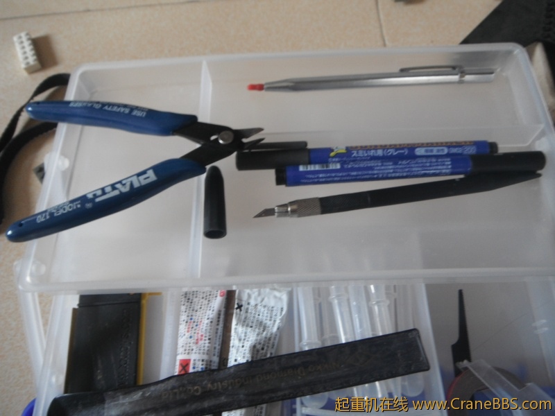

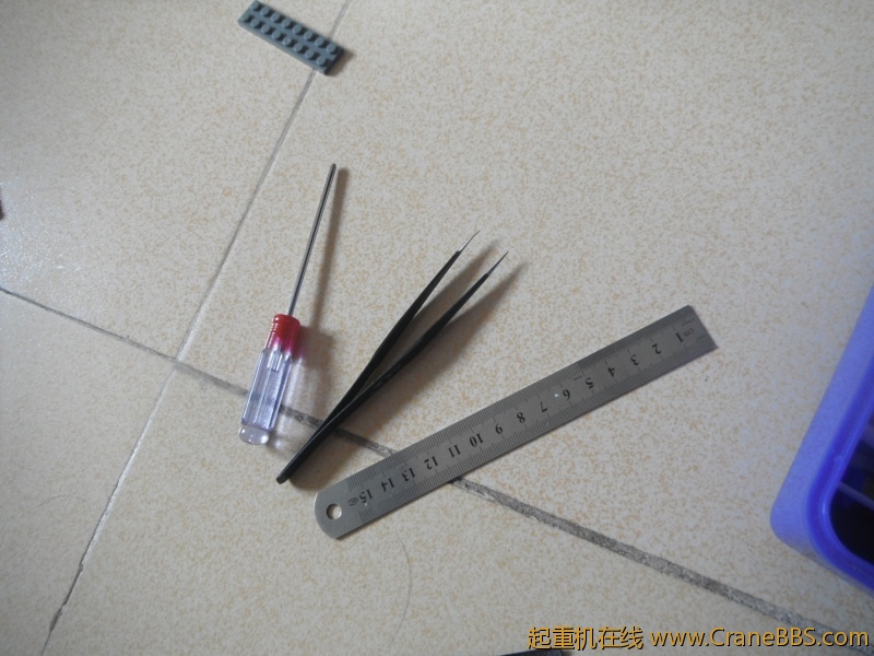

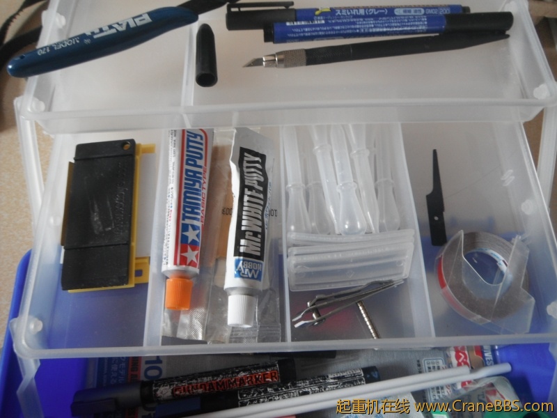

以下是我的工具箱

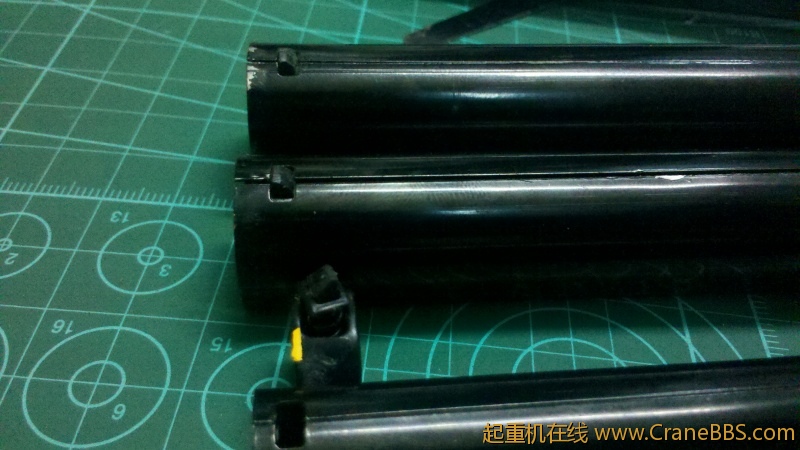

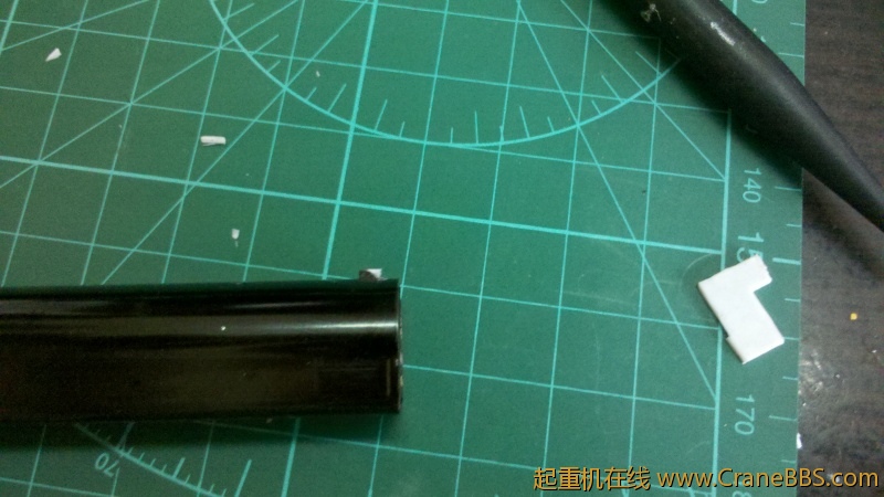

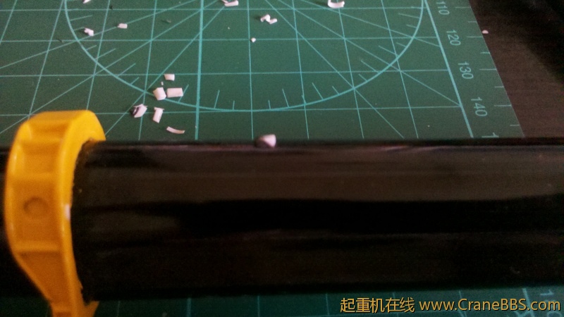

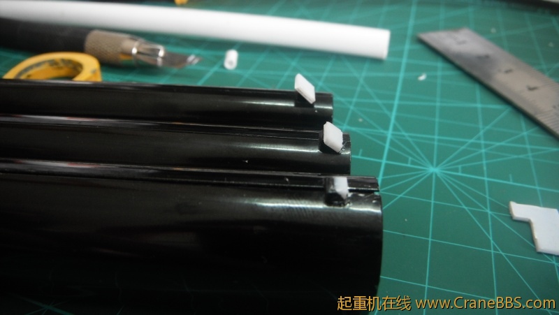

将1毫米厚的ABS胶版切成小块,用502粘在卡销处,有一节臂让我切整齐了
切整齐后就是这样的,一个方形的卡销,原来是三角形的,拔出来不容易,但吊比较重的东西时会下沉
一个方形的卡销,要用指甲才能摁下去,吊臂才能缩回来
