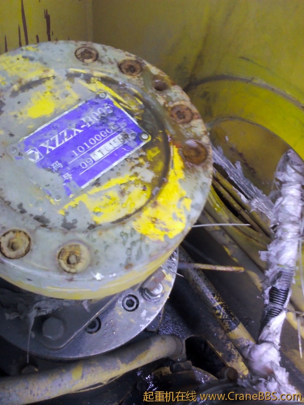

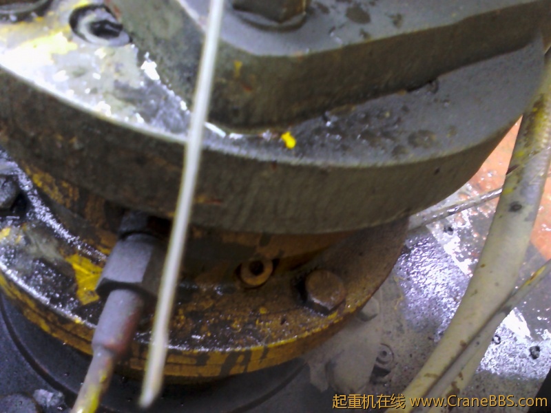

    这个地方冒起孔漏油怎么办 漏油情况是这样的马达多转的话这个地方漏油 是马达坏还是下面密封圈坏我该怎么排除马达坏还是密封圈坏 请各位高手指教  假如马达坏      我的车型是徐工2009年的

下面张不是 是上面那张冒气孔漏油 漏油不是很严重 有时候多点

你的上车油门不是电控的么?漏的上车油门用的刹车油?打开换一套密封圈吧
发表于 2012-6-22 16:17 | 显示全部楼层
刹车活塞密封圈坏了

转向马达下面的密封圈坏咯

不是马达里面的吧

是回转制动器的密封坏了。

油封啊
