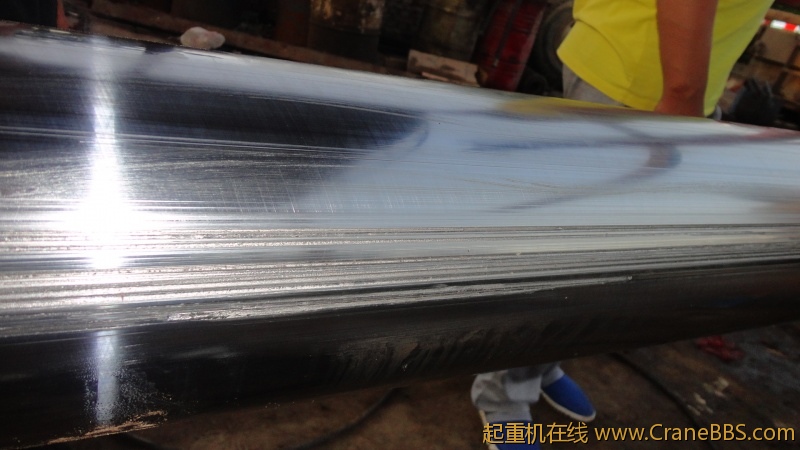

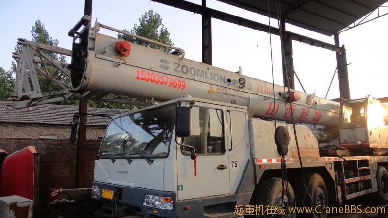

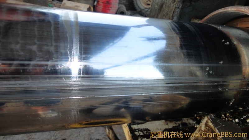

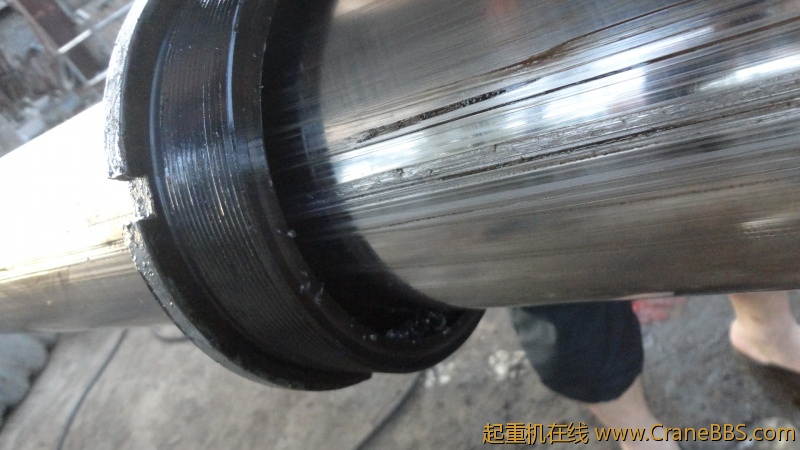

山西临汾70V对中联厂家的否决书
    我在中联重科于2010年购买一辆70吨吊车。在使用两年时上缸出现严重拉伤,我对厂家作出的认定报告不认可。他们说应该在二三个月内出现问题我,个人认为这是厂家的霸王条款。其一、如果我是负载工作中操作不当的话,应该出现在油缸的中部而不是在油缸底部。其二、导向套没有出现划痕,要是负载情况下应该是出现在左右两侧或是上下两侧,怎么会造成活塞杆的根部拉伤。我认为能造成现在的原因就是油缸内部有加工时残留铁销导致了现在结果。我认为残留物是不一定在那个时间就会出现。也许两到三个月、也许一到二年、也许终身不会出现。至于厂家所说在调试的时间没有出现在情况,我觉得是在胡说。你们在调试过程中没有出现为什么还说应该在两到三个月出现问题。所以说出现问题是不会有规律的他们的说法是没有根据的。严重的说就是为维护本场利益胡言乱语胡说八道。我对油缸厂的报告严重的不服、抗议。这是一种不负责任的说法,这样的领导应该下台回家抱老婆看孩子。
抗议中联!抗议中联,支持的顶起来!大家评评理!

有可能造成这情况的..一般都是载重的情况下伸缩臂..另外还有就是当吊车小勾没来得急放下来的情况下..强制伸大臂..(我家的20H以前就是没下小勾伸臂才像你这样的)..

,,,,油缸划伤很重

油缸划伤很重

带载伸缩太多了

我的25V09年买的有这个问题  我的是在买回来2个月就发现吊臂回缩  换了3个平衡阀  挨了3个月才确定是油缸拉伤  5个月后三包帮我换了个油缸芯和油封

一般带载伸缩会出现这种问题

    有时带载伸缩就会造成这样的,我单位的20H前几天刚换的伸缩缸。活塞杆拉坏了

出了事,先查查自己的原因。不要以为都是厂家造成的,司机违章操作也有责任呀,带载伸缩长期就会这样的恶果
