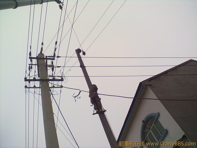

假如通电的情况下,坐在操作室里,会不会被电到?如果手放在操作室里能够导电的物体上,会不会有事?

理论上讲,触电的条件是同时接触火线和零线(大地),如果坐在车里而不是同时接触车和大地是不会触电的。
发表于 2012-6-24 19:47 | 显示全部楼层
反正很多情况下吊车碰到高压线..坐在上车的人一般情况是不会被电的..反而在下面绑绳或者是按住货物的出事.

哥们   你哪的啊    还用那东西爬竿子
发表于 2012-6-24 19:52 | 显示全部楼层
艺高人胆大啊

爬杆子的那设备我都没有见过:loveliness:
 楼主| 发表于 2012-6-24 20:41 | 显示全部楼层
回复 6# xixi
    他在上面拆线。
发表于 2012-6-24 20:50 | 显示全部楼层
司机没事,如果电压过高车子容易起火,干这种活做好从车上接一根搭铁线入地

电力公司的标准作法是在吊车上引出一根搭铁线。
发表于 2012-6-24 21:38 | 显示全部楼层

一般吊车距离高压电线20KV的安全距离为3米以上,在吊臂触电后,手不要乱摸金属件,在下车时要双脚同时着地,以蛙跳的方式跳出距离吊车10米外的安全距离

吊车在线下作业时,特别是高压线下,必须保持5到6米的距离,前提是干燥的天气,晚上和雨天就别想,10米也有电!如果,说的是如果,如果真的碰到高压线了,不要害怕,赶紧甩开!首先四个支腿会把高压引入地面,并产生剧烈响声,鞋子和手柄都是绝缘的,电不到自己!
  像楼主那种情况也电不到司机,除非你下车在摸车!

    你一定看到过站在高压线上的鸟!你可能也听说过电工可以带电操作!为什么?很简单,没有电流通过身体,就不会用事。吊车如果碰到高压线了,你座在车上碰到金属也是不会被电的,同相的情况下,站在地上的人如果碰到吊车就会被电,电流从碰到吊车金属的手或身体的任何部位,通过他的身体再到大地构成回路。当然吊车代电是很危险的人没事可能吊车上的电器也会坏的。还有前面有个网友也说了,下车时,要双脚并拢跳到地上,在着地时身体任何部位不能接确到车。地上如有水什么的,要蛙跳离开,不能走有跨步电压。。。。安全第一!
