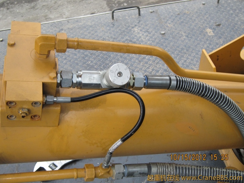

发表于 2012-10-16 12:03 | 显示全部楼层
[img][/img]

[quote]换个大臂上的平衡阀
发表于 2012-10-16 17:03 | 显示全部楼层
我的同样问题,有时抖的吓人。9楼;安了是个啥东西,管用吗?留个电话联系。。。:handshake

那个是什么阀啊?溢流阀?
发表于 2012-10-16 17:17 | 显示全部楼层
还是泄压锁啊

是呀,那个是什么东西呀,说一下

回复 9# 传说中的我  能上个全图吗??

发表于 2012-10-16 20:52 | 显示全部楼层
那是限压罚吗

换个大臂上的平衡阀
发表于 2012-10-16 22:44 | 显示全部楼层
    你打臂上有平衡阀管扒臂的?是油缸吧?说清楚点!:L

那都没坏,调一下就行
发表于 2012-11-4 22:59 | 显示全部楼层
找厂家要个单向阀串联到平衡阀上管趴臂的那条管调整就0K。

发表于 2012-11-28 16:27 | 显示全部楼层
我的也是,变幅抖得很,调调液压锁上那颗螺丝就好了。
