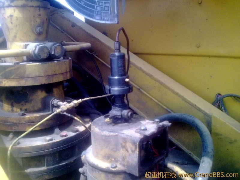

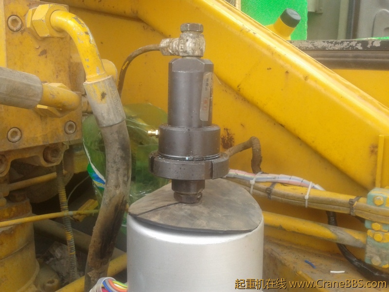

发表于 2012-7-8 21:55 | 显示全部楼层 |阅读模式
徐州十六C
徐州十六C
徐工20B
徐工20B

这个应该是上车油门泵,可能原来的坏了,换了个这样的,这个好维护,不用在操作室下面弄了,太费劲

这是上车油门

卷扬上的小回转接,装在这里很好,不容易坏,值得借鉴!
发表于 2012-7-9 11:18 | 显示全部楼层
利用老16卷扬机离合器的转套代替上车油门去回转中心体回转通道!有创意!

我的车也是这样改的,不过我是买的H型旋转接头

上车油门 维修方便

这是上车油门改装版

不错呀,谢了,刚好我的16吨这几天也开始漏油了,也改一下
