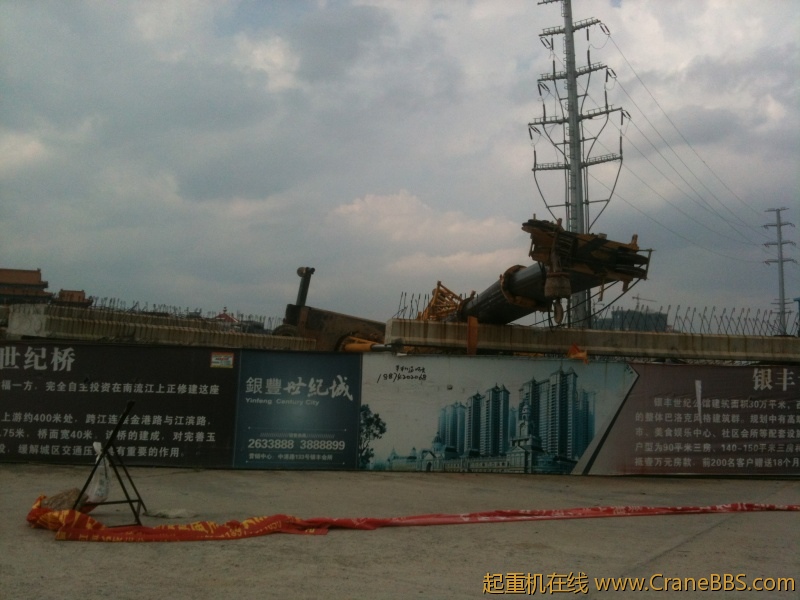

这个车..估计你们猜一辈子也猜不出是如何翻的..呵呵...结果等下再公布..是今天12点的事故..
等下就施救了..我赶回家上传图片让你们看看..等下出去录视频(如果天不黑的话)..或者是照相..

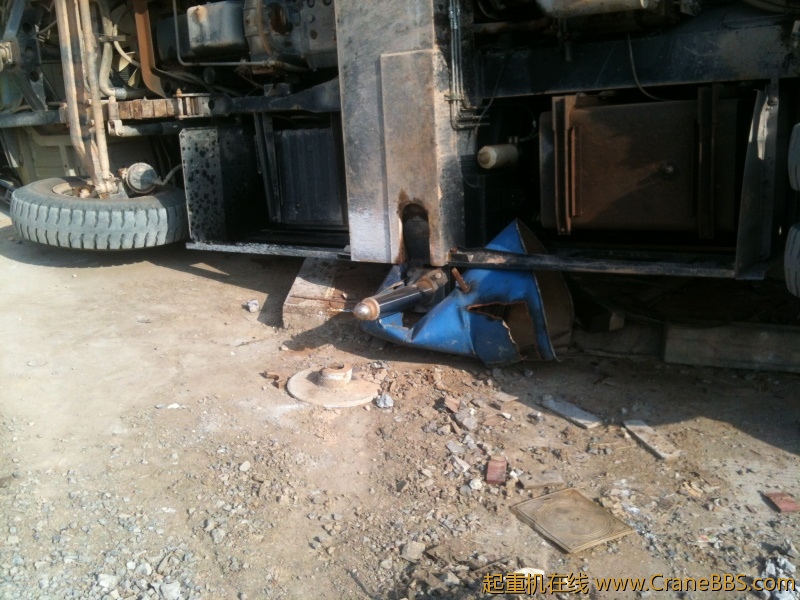

 楼主| 发表于 2012-7-13 10:58 | 显示全部楼层
回复 13# 毛毛毛毛

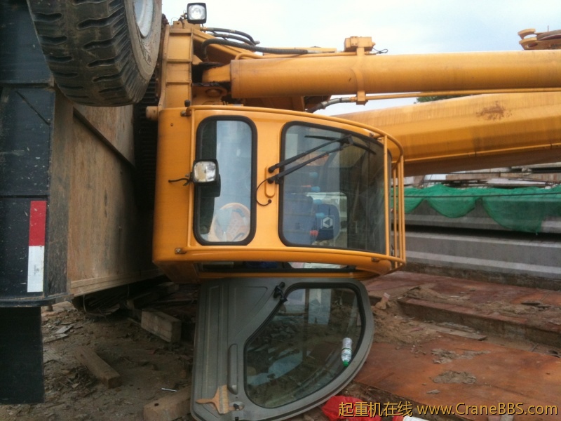

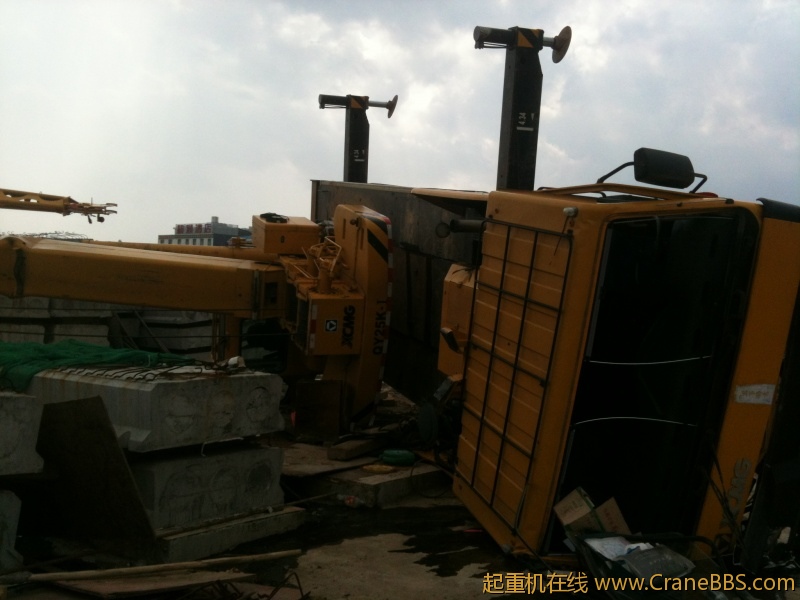

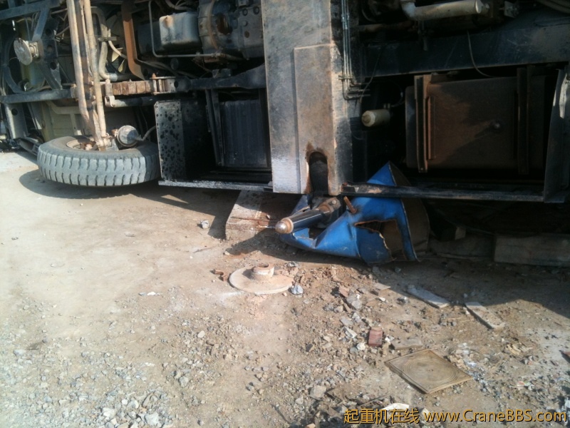

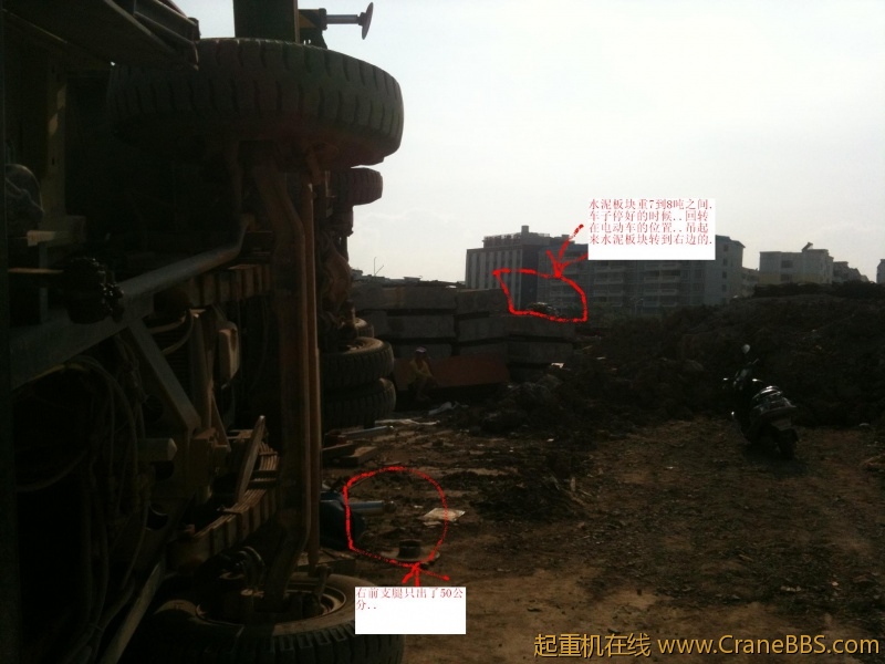

    IMG_0146.jpg 仔细看图..车子前头支腿没出..右前支腿只出了50公分..其它全部伸完..水泥板起吊的位置..司机说..吊起来的时候..向右转..转不动..然后抬臂..抬到70多度的时候..
回转就突然向右边快速旋转..也就是只伸了50公分前支腿的方向转动的..然后车子就翻了..车子的支腿并没有下陷..仔细看变副..可以看得出已经抬到了70度左右..臂长估计有21米左右..
其实到现在我还想不明白这事故如何来的..车子是向右方倒的..但是起吊的方向是正对屁股偏左方向起吊的..吊起来是向全伸腿的方向摆动的..

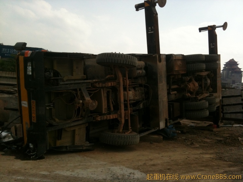

 楼主| 发表于 2012-7-13 11:03 | 显示全部楼层

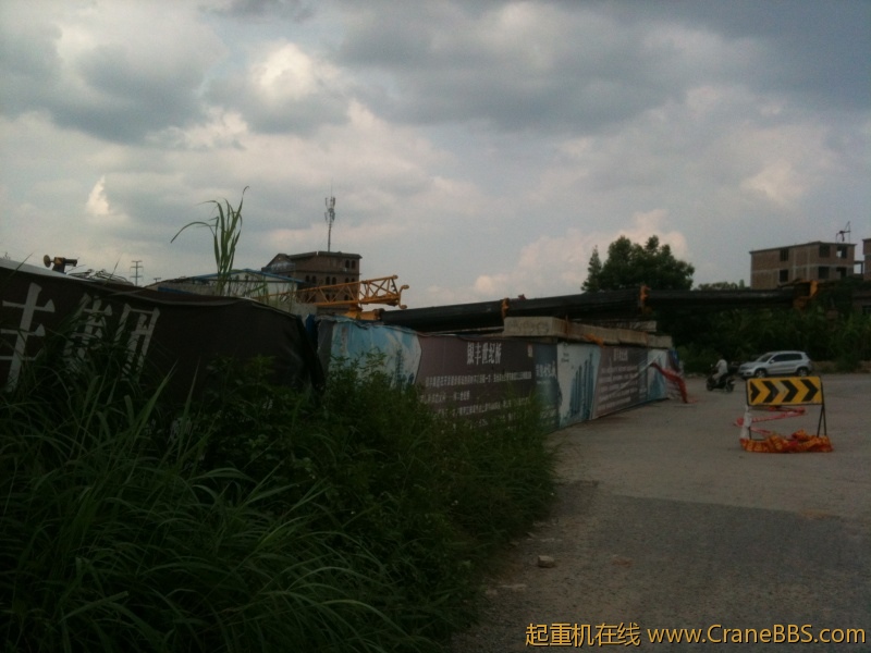

回复 13# 毛毛毛毛
    再结合第六个图..就一目了然了..

发表于 2012-7-13 15:26 | 显示全部楼层
回复 16# 拜拜就拜拜
  我想是回旋开关卡住了没有回位。(开始转不动,可能是车没有支平)他抬臂的时候肯定加油门的,当角度到70度时,不费力了回旋就快速向车头运动。加上他没有打5腿,右前腿没有出多少。吊物到他车头时,车就开始倾斜。(我们都知道,回旋过快。很慌的。车头吊东西,就是打了5腿,车屁股也会有点翘。何况他还有7.8T

发表于 2012-7-14 01:51 | 显示全部楼层
右边水平打低了吧    加上腿没伸多少   臂仰的那么多,重心都跑后面去了    他在向右转转不动的时候说明他的水平已经已经左高右低了     翻的主要原因个人认为是右前腿出的太少车不平导致    出来50公分都没有   网站就曾经有人上传过一个配重后面那个腿子没出多少导致车往后倒的

回复 24# 春夏秋冬
     不是..其实正确的说法是正屁股微微偏左吊东西..吊起来东西是向左转动的..但是起吊后..不能向左转..就抬臂..然后就倒了..
发表于 2012-7-15 14:07 | 显示全部楼层
还不不出全腿引起的事故  场地也可以 为啥不出腿  基本臂转转没关系  出了20多米臂  还吊重 不翻才怪  支腿水平也很重要

发表于 2012-7-21 16:03 | 显示全部楼层
是配重压翻的啊,腿没出,臂的角度又那么大,配重到了没出腿的位置就把车 压翻了吧
